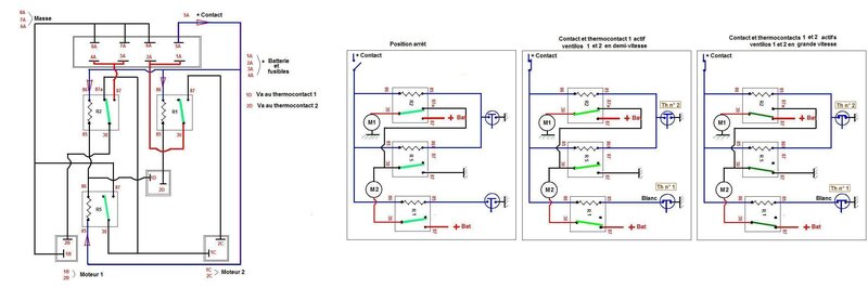

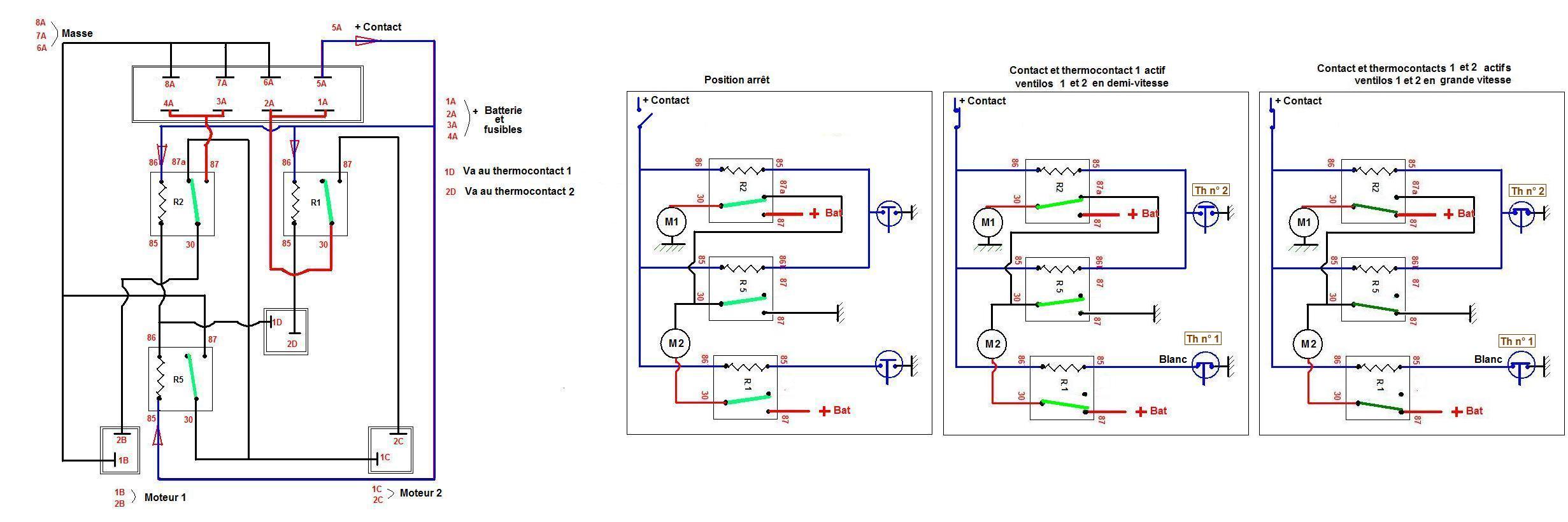

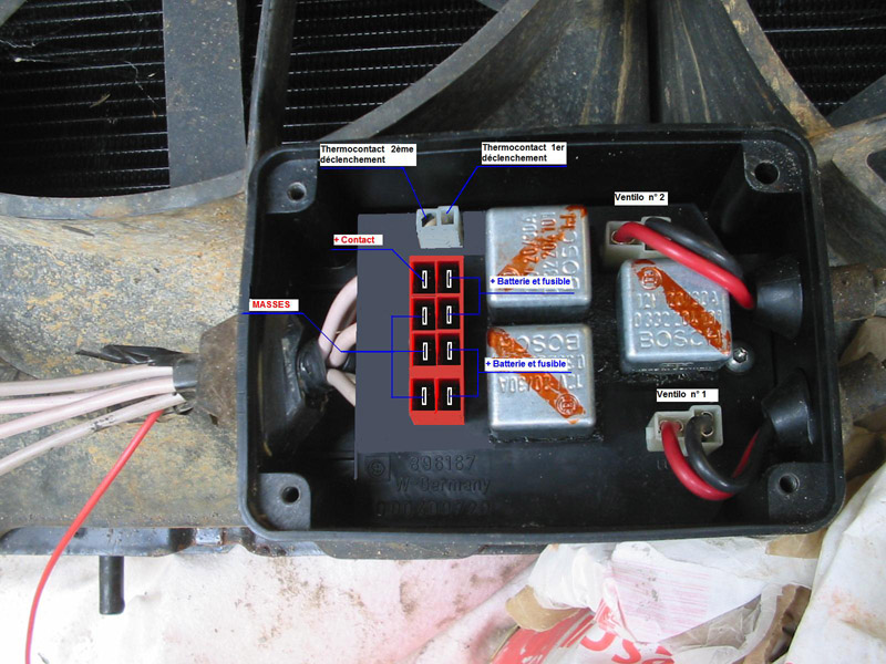

PirateofCorsica Posté(e) : 21 juillet 2010 Partager ce message Posté(e) : 21 juillet 2010 la question est peut-être bête mais existe t-il une sonde mano-contact à deux temp différentes pour installer mes vetilos électriques. Je réfléchis au schéma électrique simplifié des ventilos je m'explique, je cherche une sonde qui déclenche le ventilo 1 à une certaine temp et le ventilo 2 à une temp un peu plus haute. quelqu'un a déjà vu ou monté un engin pareil sur son troll Lien vers le commentaire Partager sur d’autres sites Plus d'options de partage...
