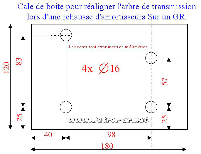

Mo68 Posté(e) : 25 juillet 2010 Posté(e) : 25 juillet 2010 salut a tous, jai recu aujourdhui de ma moitier une rehausse trail master qui avait sur lebon... Mais je ne sais pas quelle hauteur je crois que cest du 60. Quelqu'un as til le schema pour la cale de boite ? Quels hauteur, longueur, entraxe, matiere? Que engendre cette rehausse comme modif ? Merci beaucoup
