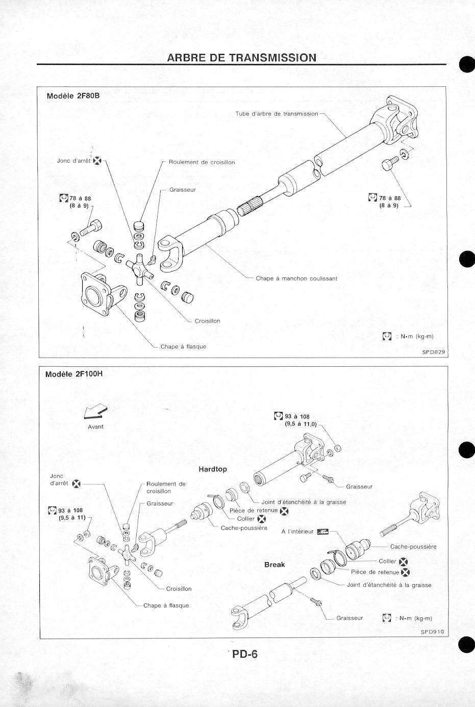

thier Posté(e) : 29 juillet 2010 Partager ce message Posté(e) : 29 juillet 2010 en démontant l'arbre avant pour faire mon embrayage j'ai remarqué qu'il était un peu vrillé !!!!! le croisillon de devant n'est pas dans la même position que celui de derrière est-ce grave docteur ??? est-ce que l'arbre se démonte ??? Lien vers le commentaire Partager sur d’autres sites Plus d'options de partage...
