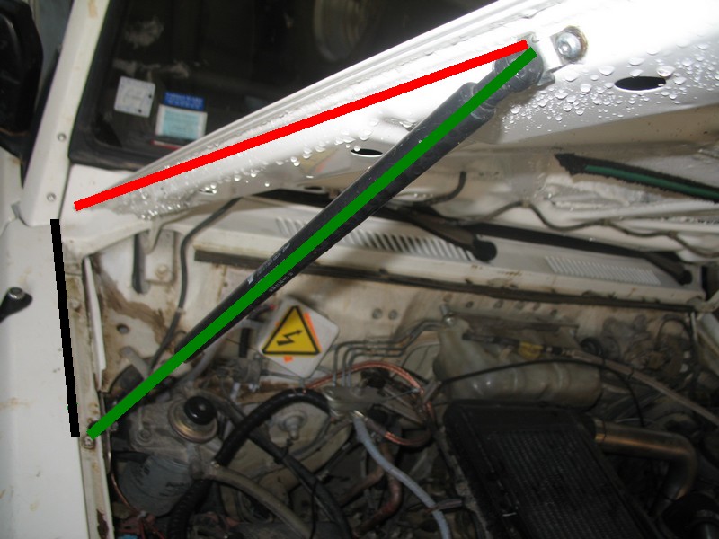

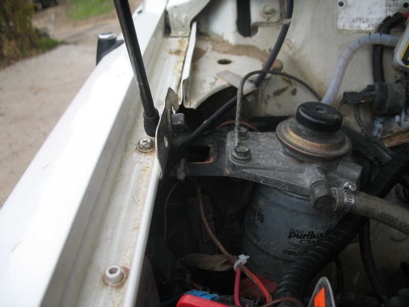

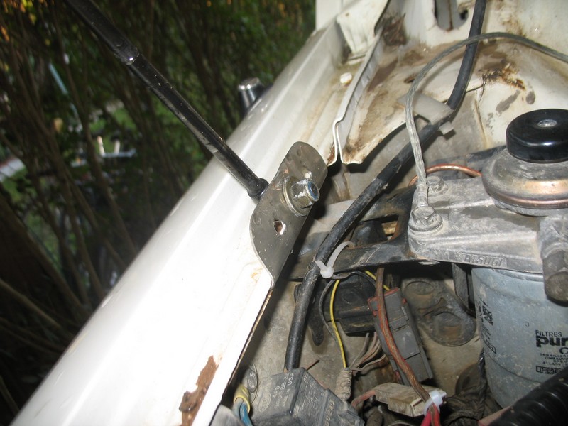

veysset Posté(e) : 8 août 2010 Posté(e) : 8 août 2010 Bonjour à tous Pour occuper un dimanche pluvieux par exemple. Prenez 2 vérins hydrauliques de malle AR de BX, confectionnez 4 supports, découpés dans une cornière ad'hoc quelques rivets pop et autres boulons et en 1/2 h le tout est installé. On peut peut-être reculer légèrement les attaches du bas pour une ouverture plus importante; je l'ai fait au pif. Je pense que c'est suffisant, il est toujours possible de désaccoupler le système.
Jonathan Posté(e) : 8 août 2010 Posté(e) : 8 août 2010 Pas mal du tout comme system, les verins sont assez costaud pour faire monter le capot tout seul ou il faut l'aider ??

veysset Posté(e) : 9 août 2010 Auteur Posté(e) : 9 août 2010 Tout est dans le titre, presque un peu costaud, même. Je pense qu'il faut placer les ancrages un peu plus en arrière pour augmenter l'effort, car ça lève un peu trop fort.

sergepatrol Posté(e) : 18 décembre 2010 Posté(e) : 18 décembre 2010 je remonte se post juste pour une question,pourrait tu donner les mesures pour poser les patte SVP,pour pas trop pinailler au montage
Tony.Troll Posté(e) : 18 décembre 2010 Posté(e) : 18 décembre 2010 je remonte se post juste pour une question,pourrait tu donner les mesures pour poser les patte SVP,pour pas trop pinailler au montage j ai un peu aussi et pourai te donner quelques cotes :2 (26):si tu veux dit le moi
sergepatrol Posté(e) : 19 décembre 2010 Posté(e) : 19 décembre 2010 salut Tony, merci je veux bien,il me faudrait juste les cotes de l'angle de fermeture du capot vers les pattes ou est fixé le verrin et de quel verrin il s'agit
stunt Posté(e) : 19 décembre 2010 Posté(e) : 19 décembre 2010 Si tu peuxt donner la longueur de tes verins aussi histoire de voir si ce que j'ai en ma possession seront compatibles !!!
troll38 Posté(e) : 20 décembre 2010 Posté(e) : 20 décembre 2010 salut tony moi aussi je veux bien quelque cote aussi se son aussi des verins de bx
Tony.Troll Posté(e) : 21 décembre 2010 Posté(e) : 21 décembre 2010 le troll est chez un pote et au plutot je prend des mesures
sergepatrol Posté(e) : 30 décembre 2010 Posté(e) : 30 décembre 2010 je remonte se post juste pour une question,pourrait tu donner les mesures pour poser les patte SVP,pour pas trop pinailler au montage salut et désolé de me répéter
Tony.Troll Posté(e) : 30 décembre 2010 Posté(e) : 30 décembre 2010 je remonte se post juste pour une question,pourrait tu donner les mesures pour poser les patte SVP,pour pas trop pinailler au montage salut et désolé de me répéter je te fais ca demain
