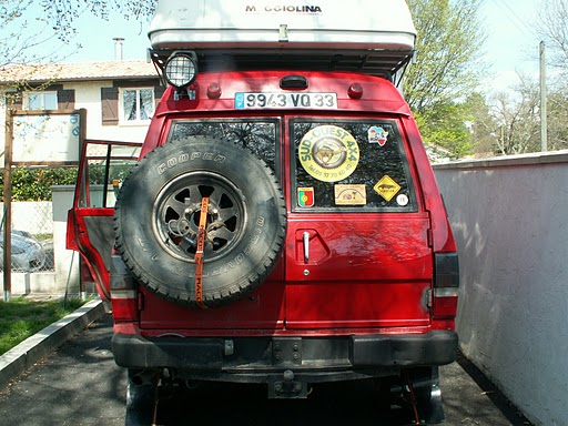

steph89 Posté(e) : 20 décembre 2011 Posté(e) : 20 décembre 2011 voici ce que j'ai sur le mien la base un moyeu de renault laguna sur un parchoc tubulaire carré un seul axe de pivotement + un point de verouillage en position fermer [/img]
piersophie71 Posté(e) : 21 décembre 2011 Posté(e) : 21 décembre 2011 Bravo Steph, c'est du lourd mais du costaud en tout cas !
peter.89 Posté(e) : 21 décembre 2011 Posté(e) : 21 décembre 2011 va voir sur ma presentation tu verras le mien .....si ca t'interesse je te donne les coordonnées de mon pote qui me l'a fait en MP
Slecq Posté(e) : 21 décembre 2011 Auteur Posté(e) : 21 décembre 2011 Steph: ton moyeu de Laguna tu as fais usiner une piece ou pas? car tu as percé 4 trous dans le disque support mais ce disque est il "de série" avec le moyeu?
steph89 Posté(e) : 21 décembre 2011 Posté(e) : 21 décembre 2011 Steph: ton moyeu de Laguna tu as fais usiner une piece ou pas?car tu as percé 4 trous dans le disque support mais ce disque est il "de série" avec le moyeu? aucune pieces usinées il te faut biensur la parie du cardan qui rentre dans le moyeu pour pouvoir y souder ton porte roue

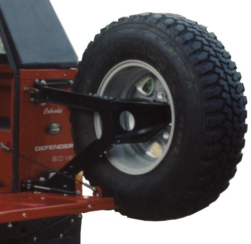

serge13 Posté(e) : 21 décembre 2011 Posté(e) : 21 décembre 2011 salut,je suis en train de me bricoler le meme genre de porte roue de secours ! ( photos prisent sur le net = avec cette piece fixée sur mon pare choc maison ça devrait le faire
