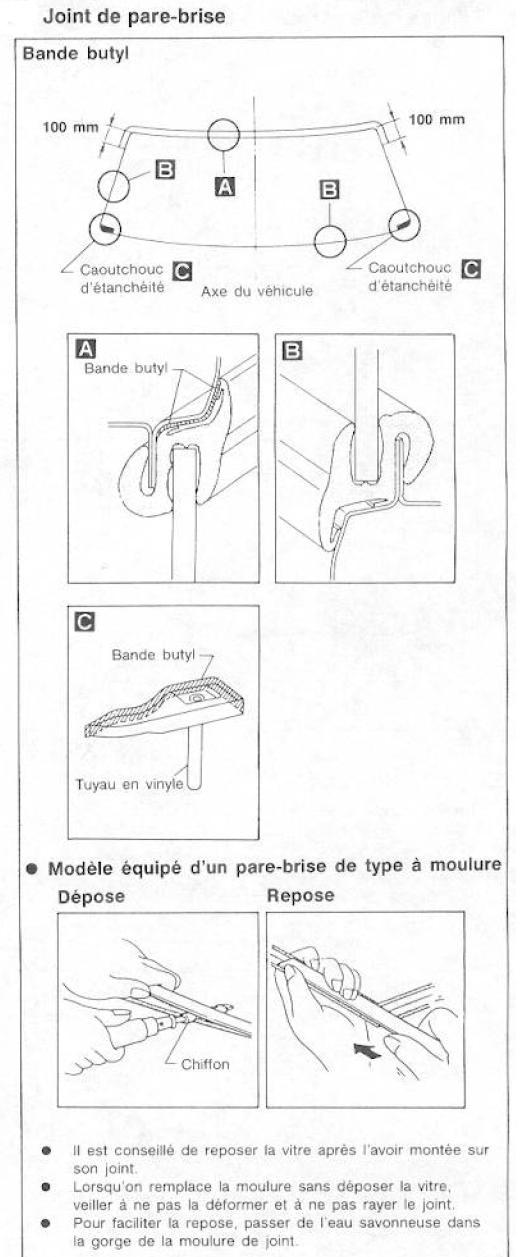

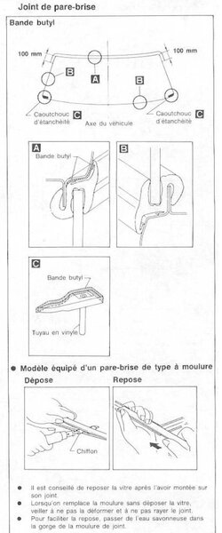

papikawa Posté(e) : 18 août 2010 Partager ce message Posté(e) : 18 août 2010 voilà : mon trol (Y 60 de 1995- 167 000 KM) pisse de la flotte sous la boite à gants côté passager par fortes pluies; le pare-brise a été changé il y a environ deux mois. Est-ce que cela pourrait venir de ce changement récent ???? merci d'avance de vos avis...... Lien vers le commentaire Partager sur d’autres sites Plus d'options de partage...
