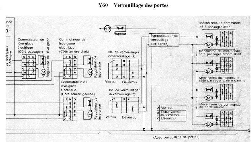

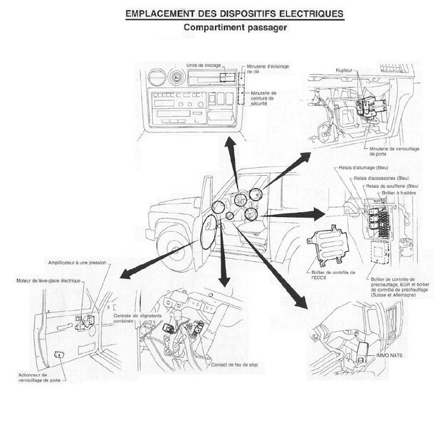

MANU01 Posté(e) : 20 août 2010 Partager ce message Posté(e) : 20 août 2010 Bonjour à tous sur mon Y60 j'ai eu un problème de (préchauffage) que j'ai résolu très vite grâce à plusieurs posts que j'ai trouvé, mais depuis ou est-ce le Hasard je n'ai plus de vitres et de centralisation j'ai vérifié les fusibles, le faisceau dans la porte et qui va à la porte et ses connectiques : rien ! est-ce que un des trois relais à coté de la boite à fusibles commanderait tout ceci, il y en a 1 que j'ai vu sur des schémas qui s'appelle accessoire j'ai un doute, Si quelqu'un a eu le problème similaire Lien vers le commentaire Partager sur d’autres sites Plus d'options de partage...
