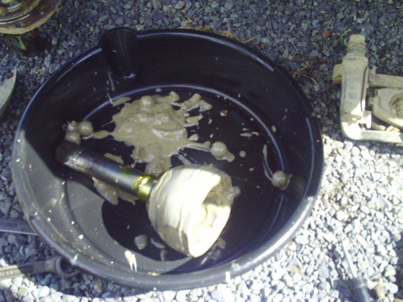

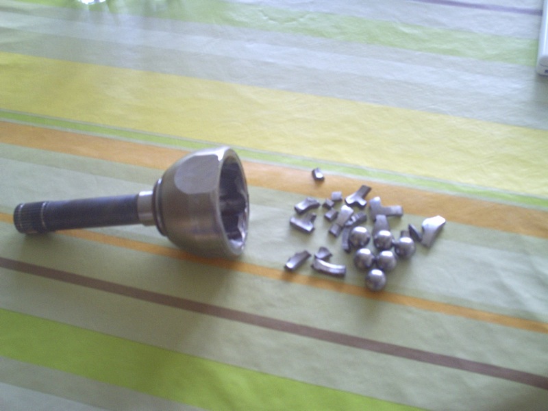

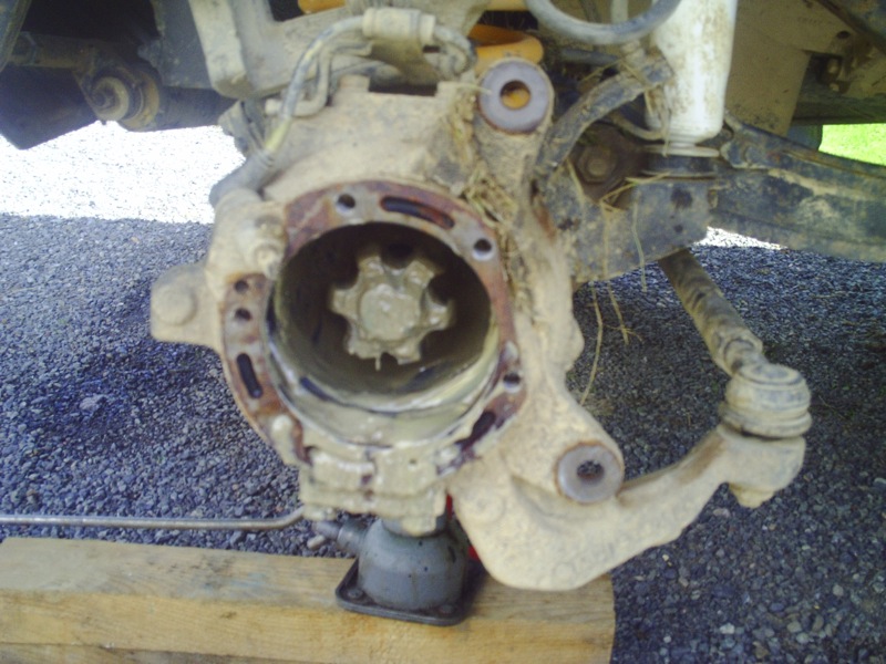

rep2559 Posté(e) : 29 août 2010 Partager ce message Posté(e) : 29 août 2010 Bonjour, Le véhicule est un Y61 TD6 court de 99, je roule en 33x12.5 r15. Hier, en faisant du TT, j'ai dû arrêter car à chaque fois que je tournais, il y avait pas mal de bruit : grognement/claquement/couinement. C'est apparu sur une zone très soft, où je roulais en 2ème courte au ralenti. J'ai fait quelques passages trialisants avant mais sans forcer et le terrain était gras donc pas très adhérant En 4x4 ça craque si je braque et couine si je roule droit, en 2rm rien, du moins j'ai un léger bruit de ferraille de temps en temps. J'ai aussi un gros claquement de temps en temps quand je braque à fond de butée en butée, voir ça m'empêche de tourner le volant à fond. Ce matin j'ai démonté les moyeux de chaque coté et j'ai de chaque coté un léger jeu haut bas/droite gauche de l'arbre qui sort. Quand je veux tourner cet arbre, coté gauche il accroche et fait du bruit alors que coté droit il tourne bien. Voilà, j'attends vos avis en attendant le démontage que je ferai demain. Merci Lien vers le commentaire Partager sur d’autres sites Plus d'options de partage...
