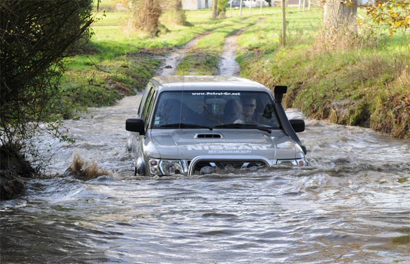

Administrateur Jeff Posté(e) : 31 août 2010 Administrateur Partager ce message Posté(e) : 31 août 2010 En plus du snorkel moi pour bien protéger mon moteur, alternateur etc ... Je mets du WD40 partout dans le moteur, ça protège bien de l'humidité. Normalement il faut aussi rallonger les mises à l'air des ponts. Bien vérifier aussi que les joints de portes sont bons sinon la flotte va rentrer. Et surtout un gué on passe dedans, ne t'arrette pas sinon ça rentre très vite. Voila quelques informations ! et une photo de la profondeur maximum pour moi ! Lien vers le commentaire Partager sur d’autres sites Plus d'options de partage...
