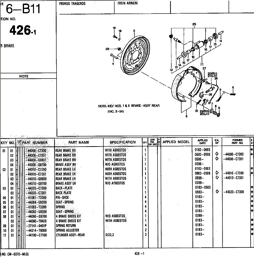

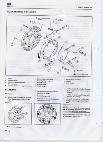

anthonybef Posté(e) : 30 août 2010 Partager ce message Posté(e) : 30 août 2010 bonjour à tous alors voila je n'avais pas les câbles de tendeur auto sur mon 160 je les ai donc acheté à y60du25, mais maintenant que je les ai, je ne sais pas comment ils se montent ou alors il me manque une pièce (encore) je ne vois pas le guide de câble est-ce que quelqu'un peut me dire où il est ? Lien vers le commentaire Partager sur d’autres sites Plus d'options de partage...
