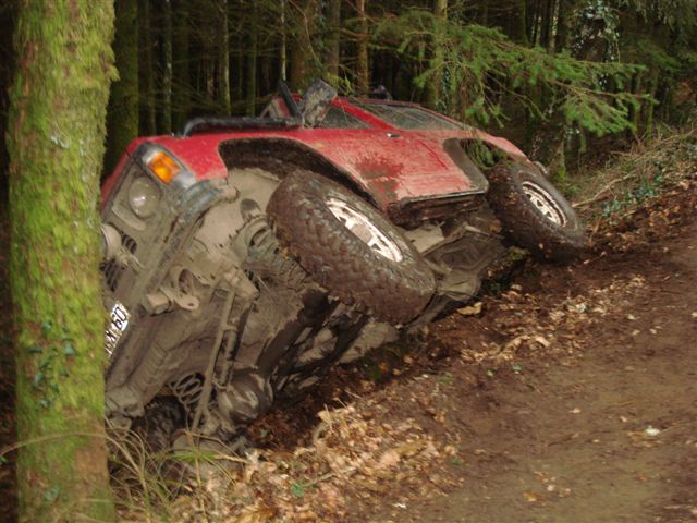

pour la patte il n'y a pas de probleme :2 (15): car je l'ai deja utiliser avec un 4t3 moufler elle c'est juste un peut tordue
mais vue la posture :2 (20): c'est normal on la sortie par le patte de gauche et le tous en travers pour remonter sur le chemin,le plus dure a été de sortir l'axe de la manille qui a plier sous la tention :2 (24):
