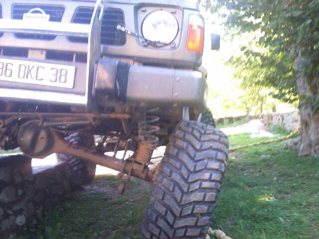

fabien38 Posté(e) : 12 septembre 2010 Posté(e) : 12 septembre 2010 mon Y60 big foot ! Y60 +18 cm ; roues en 36/15,5/15 avec élargisseurs de voie de 3,8cm . barre panhard ar suprimer.

fabien38 Posté(e) : 12 septembre 2010 Auteur Posté(e) : 12 septembre 2010 merci ,sur la route ca va ,mais c'est sur qu'il n'ai pas le comportement d'origine

fabien38 Posté(e) : 13 septembre 2010 Auteur Posté(e) : 13 septembre 2010 ok pour les photos du pont ar avec mes petites modif,des que j'ai le temps je les fait .(c'est un system avec une rotule de poid lourds)
fabien38 Posté(e) : 13 septembre 2010 Auteur Posté(e) : 13 septembre 2010 maintenant va falloir trouver une solution pour fair croiser l'avant

fabien38 Posté(e) : 17 septembre 2010 Auteur Posté(e) : 17 septembre 2010 pour les jantes c'est des micket thomson en 10/15 avec des pneus en 36/15,5/15 sinom niveau modif jai : arbre av et ar double crousillon de baroud ,cale de boite ,encrage d'amortisseur remontée a l'arriére et dessendu a lavant ,redressé le pont avant ,rassort avant de HDJ80 avec l'encrage des ressorts coté pont remonté,ressort + 18 king spring + 18cm a l'arriere , tout les modif son fabriqué maison ,la prépa de mon PATROL a du me coutée environ 320€ c'est le prix des 2 ressort king spring a l'arriere que j'ai était obligée d'acheté ,résultat sympa a moindre cout

coco25 Posté(e) : 18 septembre 2010 Posté(e) : 18 septembre 2010 Au fait, j'ai vu que tu n'as plus de répartiteur de freinage à l'arrière , alors tu l'as déplacé ou tu l'as enlevé Et si tu l'as enlevé, comment freine le monste
fabien38 Posté(e) : 18 septembre 2010 Auteur Posté(e) : 18 septembre 2010 il est fixé en haut et serré a fond.certains dirons que ca crains perso je trouve que le freinage est meilleur
