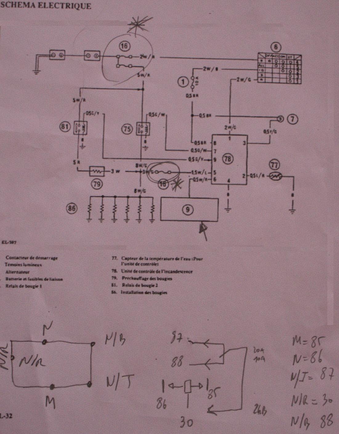

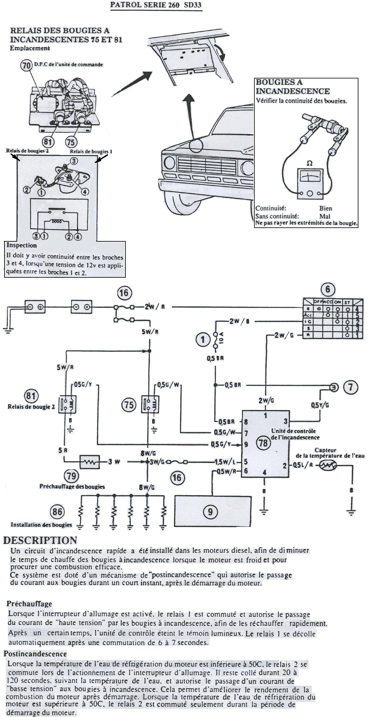

pechourot Posté(e) : 19 septembre 2010 Posté(e) : 19 septembre 2010 salut à tous donc après quelques recherche j'ai trouvé un des 2 relais (le n° 75 sur la fiche que j'ai) qui claque bien quand j'envoie du 12 V mais je n'ai pas la continuité entre les bornes 3 et 4, c'est vrai qu'il est un peu oxydé par la rouille. Je voudrais resserrer les broches mais ça force pas mal j'ai peur de le péter. donc je voudrais savoir déjà pourquoi il y a 2 relais et si on peut les inter-changer pour un essai de démarrage et après peut-on trouver des relais de ce type autrement que chez nissan chez Ad par exemple ?
