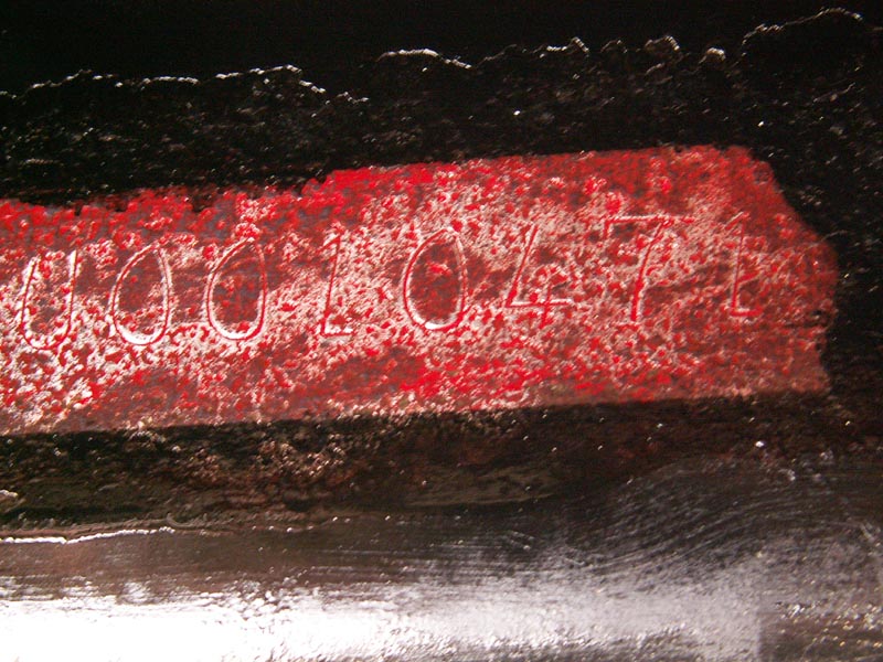

npatrol80 Posté(e) : 23 septembre 2010 Posté(e) : 23 septembre 2010 Attention pour le premier point , à partir de l'an prochain sa sera sujet à contre visite . Je le tient du controleur lui même (je viens de passer mon gros au ct aujourdh'ui). Bien souvent il mettent ça car il n'ont pas envie de le chercher. Pour info le numéro de chassis se trouve au niveau de la traverse de boite coté droit (passager). Un conseil pour ceux qui voudrait repeindre le chassis , evitez cet endroit sinon sa le rend ilisible.
Charles Posté(e) : 24 septembre 2010 Posté(e) : 24 septembre 2010 Attention pour le premier point , à partir de l'an prochain sa sera sujet à contre visite . Je le tient du controleur lui même (je viens de passer mon gros au ct aujourdh'ui). Bien souvent il mettent ça car il n'ont pas envie de le chercher. Pour info le numéro de chassis se trouve au niveau de la traverse de boite coté droit (passager). Un conseil pour ceux qui voudrait repeindre le chassis , evitez cet endroit sinon sa le rend ilisible. une CV pour un numéro illisible ? ça parait compliqué cette affaire a part le faire refrapper je vois pas bien ce qu'on pourrait faire "réparer" ???

Référent Mécanique Pierre Grosjean Posté(e) : 24 septembre 2010 Référent Mécanique Posté(e) : 24 septembre 2010 mon n° de châssis que j'ai mis en évidence
