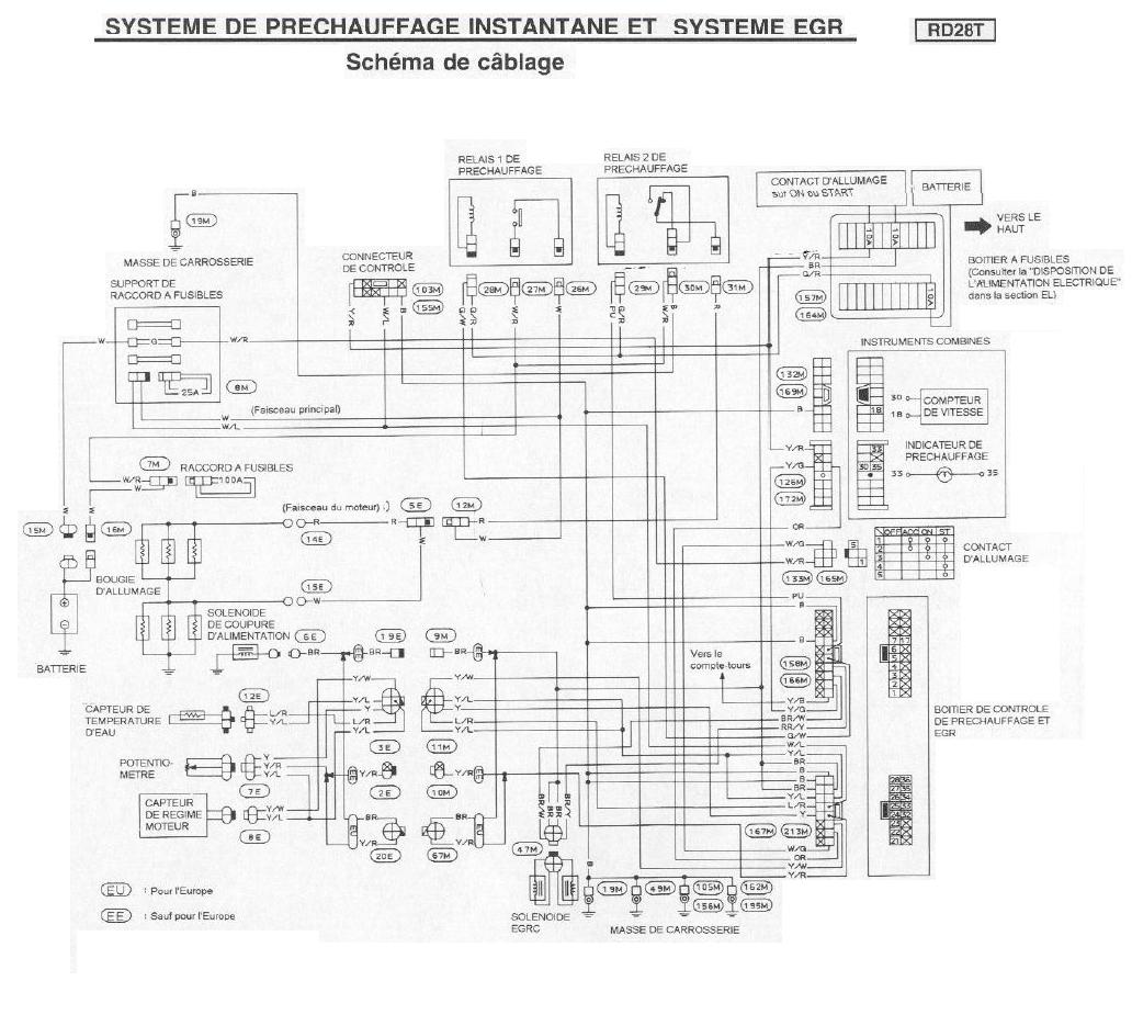

Bonjour,
J'ai fait les vérifications données dans les Trucs et les relais 1 et 2 fonctionnent. Je trouve que le relais 1 fonctionne peu de temps environ 1s avec un moteur froid puis le relais 2 pendant 3 s environ. Y a t il d'autres vérifications à faire avant d'envisager un changement des bougies de préchauff ?
Quelqu'un connait-il le principe de clignotement du voyant de préchauffage ?
Y a t il des précautions particulières pour le remplacement des bougies sachant que je n'ai jamais fait cette opération ?
Merci d'avance
