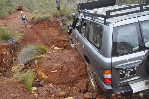

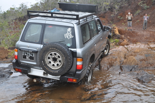

Paitaï Posté(e) : 4 octobre 2010 Posté(e) : 4 octobre 2010 Je poste 'enfin' quelques photos de mon troll. J'en ai pas beaucoup mais j'essaierai d'en trouver d'autres ce we, promis. Acheté d'occasion à 80 000 km, aujourd'hui 110 000km. Modifications : - Bull bar TJM - Couple amortisseurs/ressort TJM - Plaque de protection avant alu - Manomètres températures, eau/huile e pression turbo - Galerie 'maison' + 4 LP - Feux multifonction - Durites aviations - Snorkel safari - Protection bas de caisse A venir (quand ? ... je ne sais pas encore, rire) : - Suppression feux arrières pares choc - Confection d'une plaque de protection BV/BT - Tubes de protection arrière

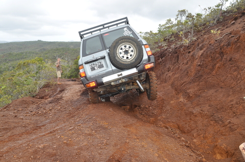

Paitaï Posté(e) : 4 octobre 2010 Auteur Posté(e) : 4 octobre 2010 Quelques photos de balades avec le troll.

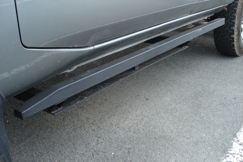

Paitaï Posté(e) : 8 novembre 2010 Auteur Posté(e) : 8 novembre 2010 Woili mes barres de protection latérales finies. J'ai donc chois du tube carré de 50x50x3 en acier galvanisé. L'idée initiale était d'avoir qu'une barre discrète mais après avoir testé avant la peinture juste pour "voir", jai rajouté un plat de 8cm de large toujours en galvanisé qui me protège le bas de caisse des projection de boue.

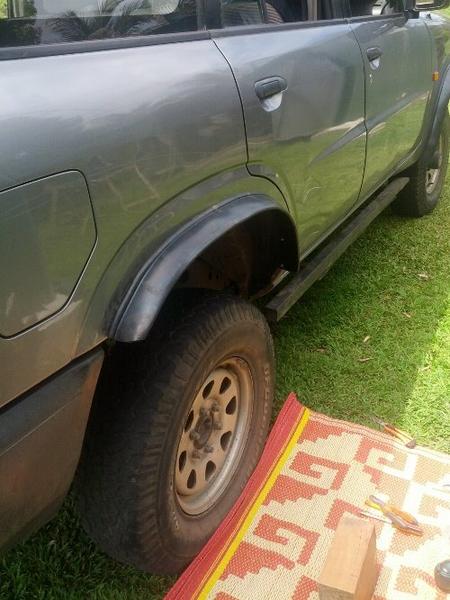

Paitaï Posté(e) : 25 novembre 2013 Auteur Posté(e) : 25 novembre 2013 Ce week end pose des extensions d'ailes souples de type bushranger et amélioration des protèges bas de caisse. La semaine prochaine soudure de tout ça et peinture Aile avant Aile Arrière Présentation du gabarit avant soudure
piersophie71 Posté(e) : 25 novembre 2013 Posté(e) : 25 novembre 2013 :agah:Bien fait les protections de bas de caisse. Tu vas les peindre en noir ?

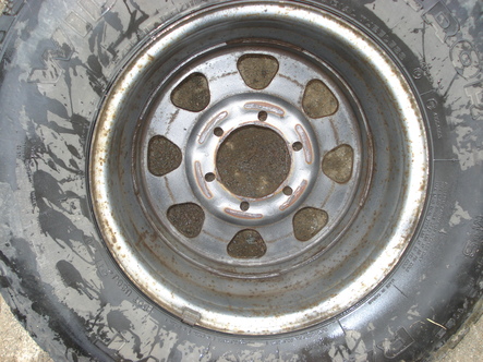

Paitaï Posté(e) : 25 novembre 2013 Auteur Posté(e) : 25 novembre 2013 :agah:Bien fait les protections de bas de caisse. Tu vas les peindre en noir ? Oui oui bien sur en noir. Je pense aussi mettre en noir le bas de caisse de la carrosserie. Avec mes nouvelles jantes (qui sont noires aussi ) ca devrait etre pas mal. Résultat dans quelques jours car les deux week end qui viennent c'est sorties 4x4. Vais pouvoir tester avant de fignoler. Lol.
