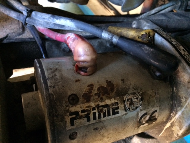

Bonjour ,
J'ai acheté un patrol équipé d'un treuil Prime mais il ne marche pas ...
J'ai refait les câbles de la commande car ils étaient coupés, maintenant les relais claquent mais le treuil ne fonctionne toujours pas ...
Est-ce quelqu'un saurait à quoi sert le gros câble rouge du treuil, moi il est branché sur un relais avec une patte qui fait liaison avec l'autre relais, mais j'ai pas de jus sur ce câble, est-ce normal ?
voir photos du branchement.
Merci.
Vu l'état de ton treuil, il est fort probable que le problème ne soit pas électrique mais mécanique
si il n'a pas servi depuis longtemps le palier arrière du moteur a dû gripper (fréquent sur ces treuils) c'est le téton que l'on voit à gauche sur ta photo du moteur
il faut sortir la plaque en dévissant les 88 petites vis et nettoyer et graisser le palier
c'est une panne habituelle de cette marque
ne pas oublier que, un treuil, cela demande un minimum d'entretien
Merci, par contre le treuil ne bouge pas du tout et ne fait aucun bruit, juste les relais de commande qui claquent. Pas plus. Je viens de le déposer et de l'ouvrir demain je graisse tout ça et on verra...
bonjour, il doit y avoir un petit fil qui doit être relié au châssis et qui sert de masse, souvent ça vient de là les problèmes de treuil
