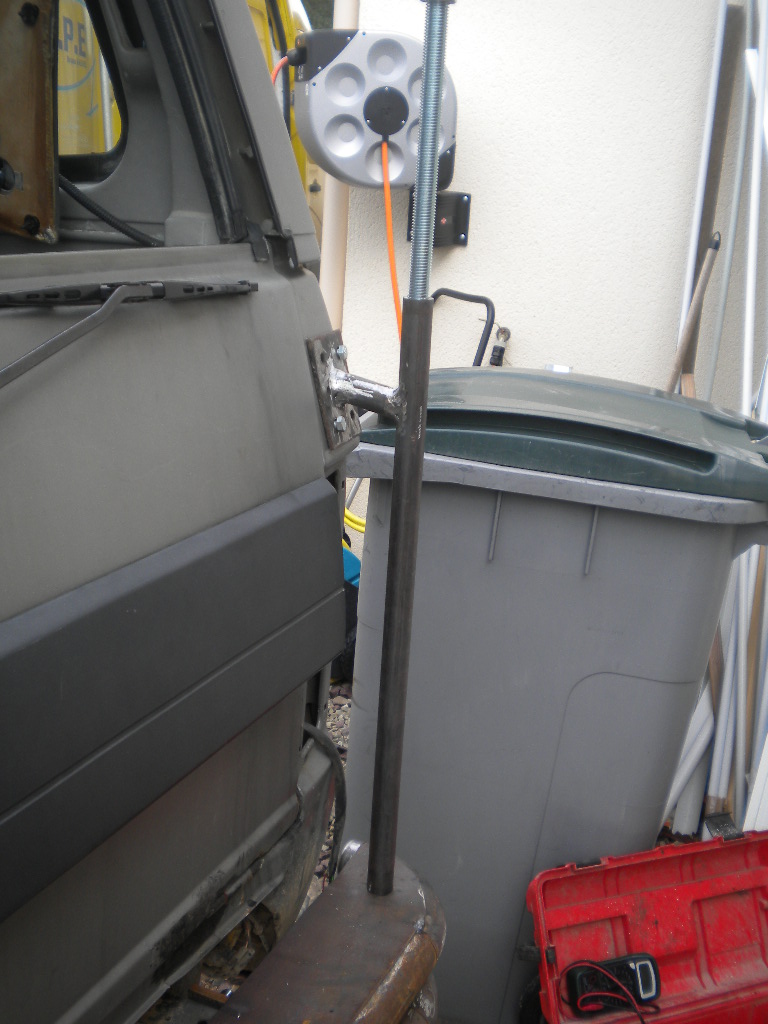

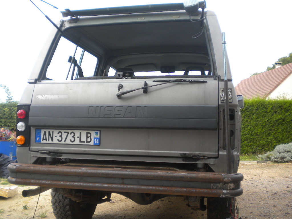

fauvel Posté(e) : 6 octobre 2010 Posté(e) : 6 octobre 2010 Voici le début de mon pare-choc arrière et du porte roue

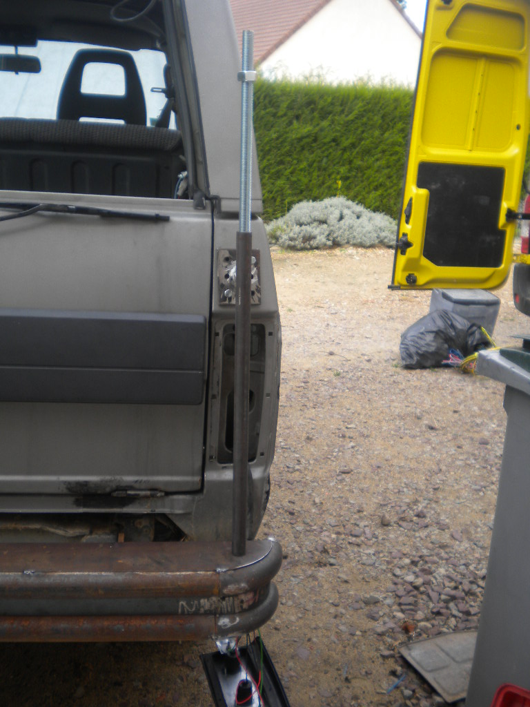

fauvel Posté(e) : 4 janvier 2011 Auteur Posté(e) : 4 janvier 2011 Samedi je rataque mon parchoc arriere
POM064 Posté(e) : 5 janvier 2011 Posté(e) : 5 janvier 2011 Salut, bon courage, j'en cherche un pour le mien
Faucheur-cameleon Posté(e) : 5 janvier 2011 Posté(e) : 5 janvier 2011 Par contre pour la visibilité de ton feu arrière droite sa va pas être top Sinon pas mal.
gr-55 Posté(e) : 5 janvier 2011 Posté(e) : 5 janvier 2011 Exact... là il faut forcément les déporter ailleurs !
jéjé81 Posté(e) : 5 janvier 2011 Posté(e) : 5 janvier 2011 moi aussi j'ai hâte par contre si tu en fait un double pense a moi
fauvel Posté(e) : 5 janvier 2011 Auteur Posté(e) : 5 janvier 2011 Le feu ne serat pas caché, la tige fileté serat coupé et deporté c'est juste pour que tout s'aligne

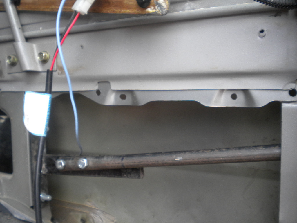

françois Roland Posté(e) : 6 janvier 2011 Posté(e) : 6 janvier 2011 Attention : La caissue et le chassis bougent l'un par rapport a l'autre. place une calle ne caoutchouc entre le haut de ton aile et ta fixation pour absorber les mouvement sinon tu va dechirer ton aile.
TECHE Posté(e) : 6 janvier 2011 Posté(e) : 6 janvier 2011 tu as été plus rapide que moi, François quand j'ai acheté mon 3.3, il etait monté comme ça et cela a déchiré ma caisse
fauvel Posté(e) : 6 janvier 2011 Auteur Posté(e) : 6 janvier 2011 Oui EXACT sympa de me le rappeler je l'avais vu sur un autre post mais je crois que j'allai l'oublié

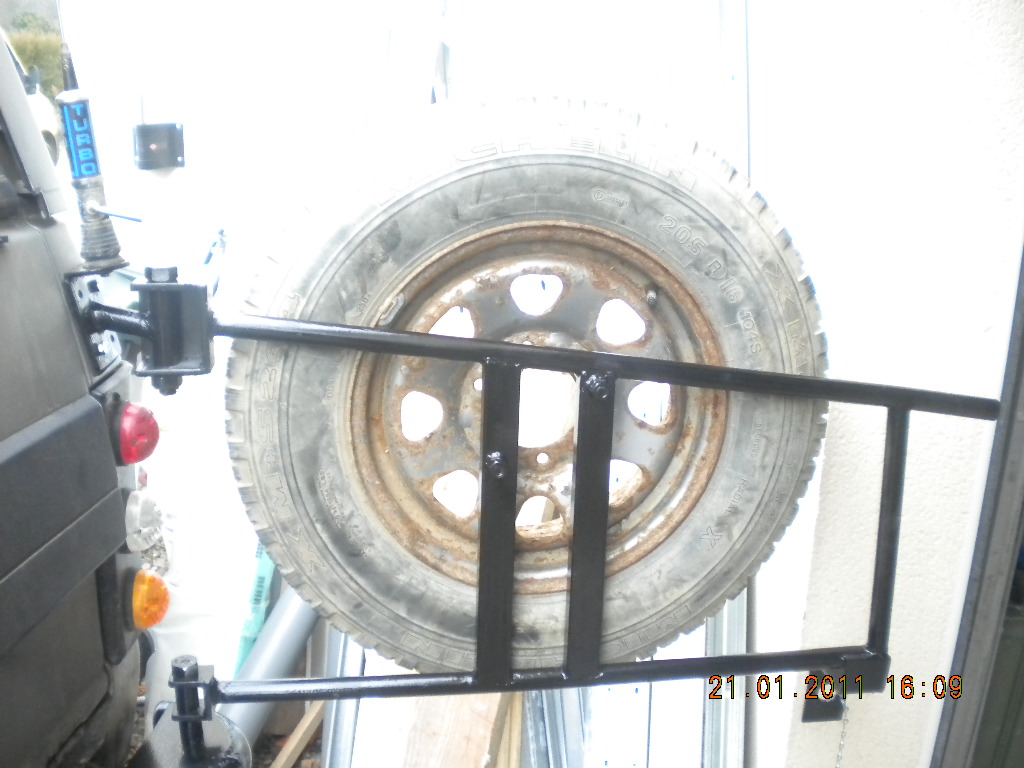

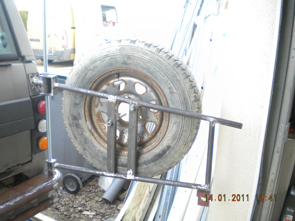

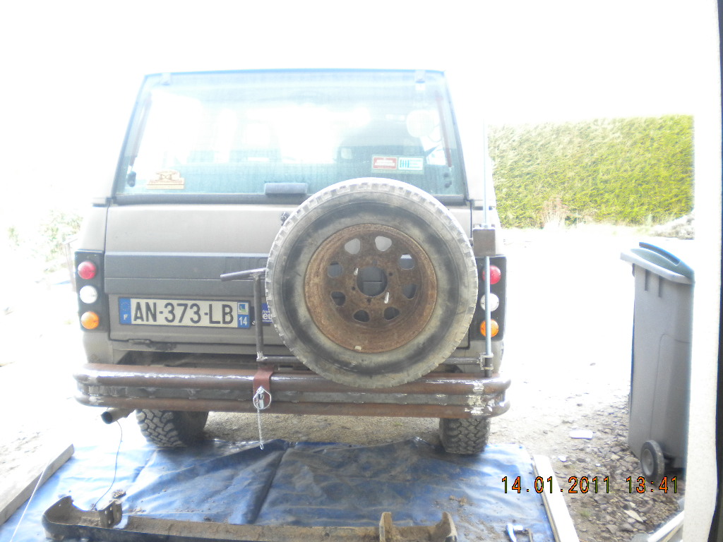

fauvel Posté(e) : 15 janvier 2011 Auteur Posté(e) : 15 janvier 2011 Salut une bonne journée de boulot voici quelques photo du resutat avant les soudures final

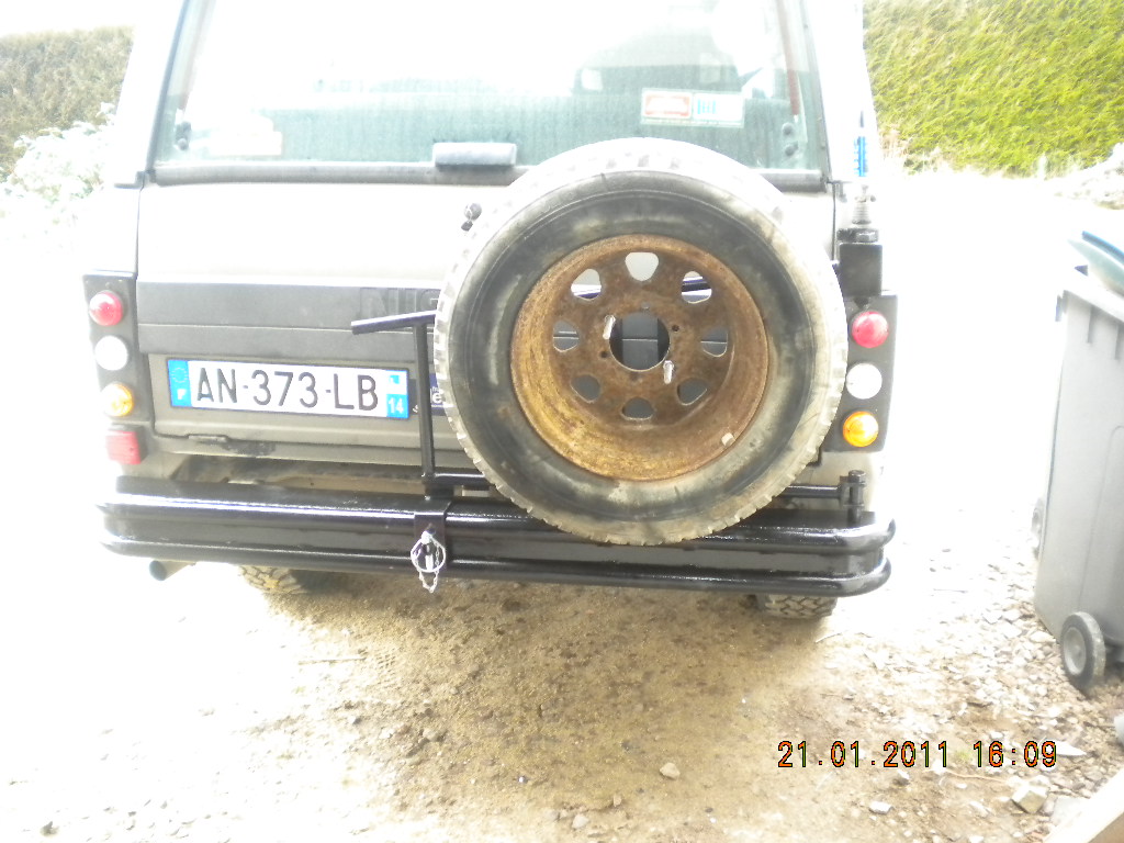

fauvel Posté(e) : 16 janvier 2011 Auteur Posté(e) : 16 janvier 2011 je pense que samedi prochain il serat peint et monter
ga13250 Posté(e) : 22 janvier 2011 Posté(e) : 22 janvier 2011 est ce que tu pourrais pas faire une modif pour que la roue repose sur 2 morceaux de tubes horizontaux. ça pèse lourd une roue, quand tu vas descendre une marche un peu fort, le poids de la roue multiplié par l'accélération, les efforts vont porter sur les deux filetages, il n'y a rien d'autre pour répartir ces efforts...
fauvel Posté(e) : 22 janvier 2011 Auteur Posté(e) : 22 janvier 2011 cela est prevut mais pour les nouveaux pneu et j'ai vu sur sur les land par exemple que la roue tener que sur des tiges fileter
