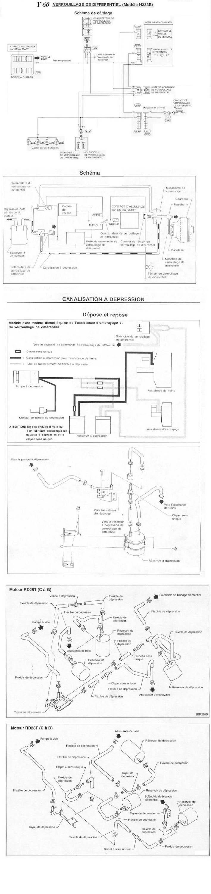

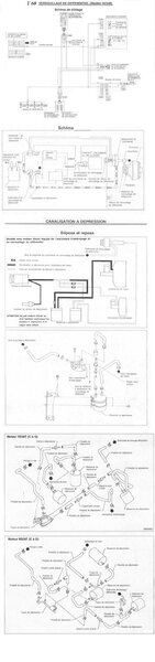

DOMZ007 Posté(e) : 9 octobre 2010 Posté(e) : 9 octobre 2010 bonjour je recherche le schéma ou conseil pour l'alimentation de de mes électrovannes de blocage ar car pour l'instant même en position ON je n'ai pas d'alim sur aucun des fils alors si vous avec des infos ,je suis preneur merci d avance
