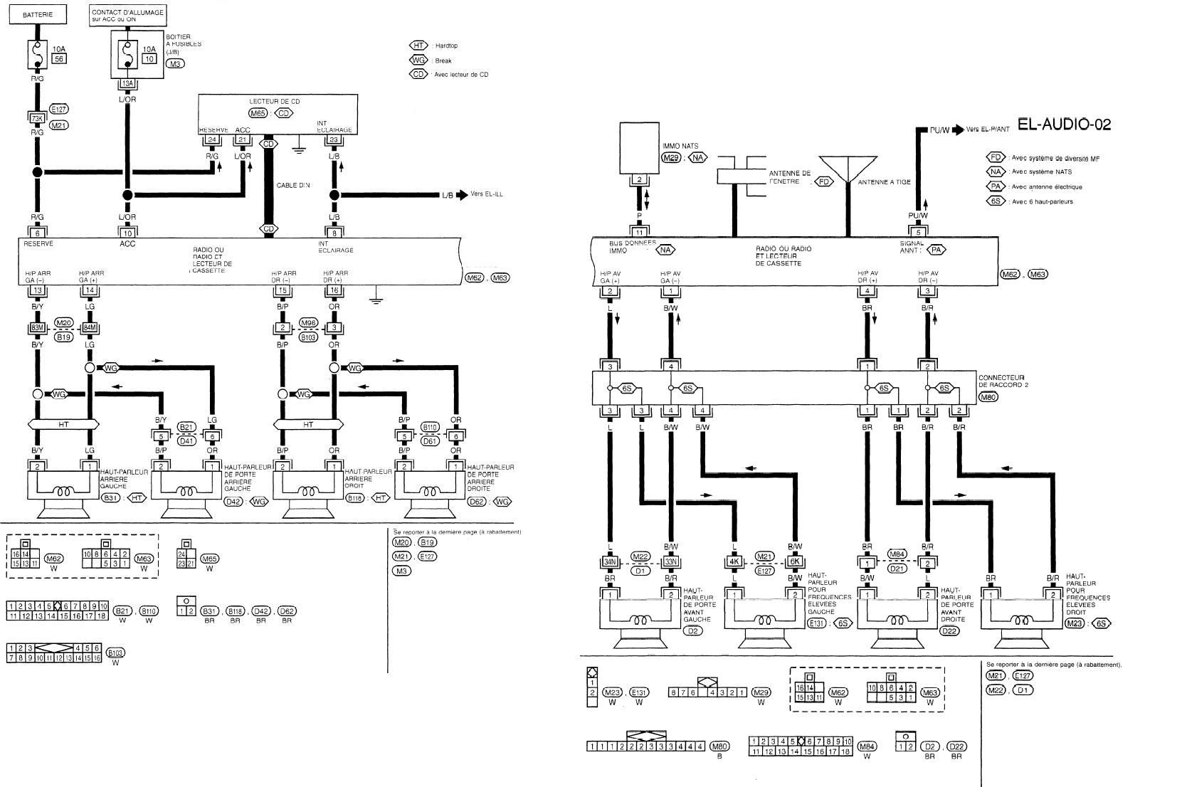

firm13 Posté(e) : 9 octobre 2010 Partager ce message Posté(e) : 9 octobre 2010 Bonjour à tous et toutes je suis a la recherche du schéma des prises pour l'autoradio et haut-parleurs pour un Y61 de 2000 3.0L court Je m'explique pour mettre l'autoradio il me faudrait les couleurs des fils qui vont au Hp arrière gauche droite ainsi que les hp avant droite et gauche car j'ai 3 prises blanche qui arrivent derrière et en mettant un adaptateur je n'ai qu'un Hp qui marche et deux prises restantes je voudrais donc tout brancher direct Merci pour vos réponses Lien vers le commentaire Partager sur d’autres sites Plus d'options de partage...
