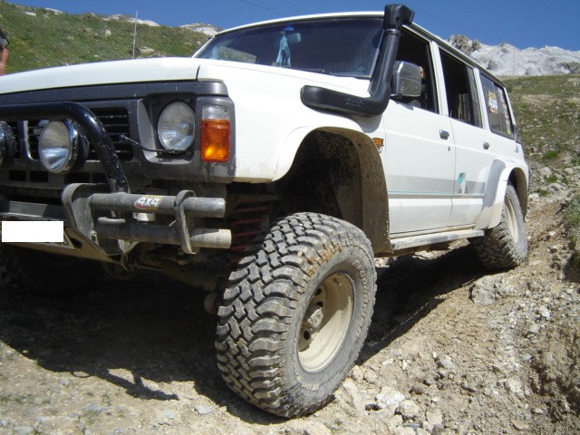

predatroll Posté(e) : 10 octobre 2010 Posté(e) : 10 octobre 2010 voila mon PATROL GR 2L8 TD,un peu préparer , c'est mon 2eme patrol mais ma premiere préparation 4x4 description de mon gros jouet: pneus maxxis mudzilla 35/13.5/15 , jantes 10/15 chromé kit suspention TJM +15 ( franchissement) + plaque de correction de pont avant amortisseur de direction TJM, coquille de pont avant , blindage alu barre panhard arriere reglable , tuyau de freins modifier, tuyau d'air ralonger cardan arriere double croisillons de baroub body kit +5 pare buffle tubulaire + treuil T-Max 9500, pare choc arriere tubulaire echappement inox sur mesure decoupage des ailles arriere, etanchéité des passage de roue ,ouverture capot a l'australienne, feux multifonctions, veilleuse suplementaires snorkel peinture perso + vitre teintée interieur: arceau tube 4 points, 2 sieges bacquet sparco

Jé-troll Posté(e) : 19 octobre 2010 Posté(e) : 19 octobre 2010 slt il donne quoi les MAXXIS au niveau bruit sur route ,usure et motricité en tt merci
predatroll Posté(e) : 19 octobre 2010 Auteur Posté(e) : 19 octobre 2010 sur route ca vibre un peu mais ca va .fau pas rouler trot vite kar ya pas tro d'adérence. mais en tt c'est de la folie ca monte partout niveau usure je sais pas ca fais 1 mois kil sont monter
