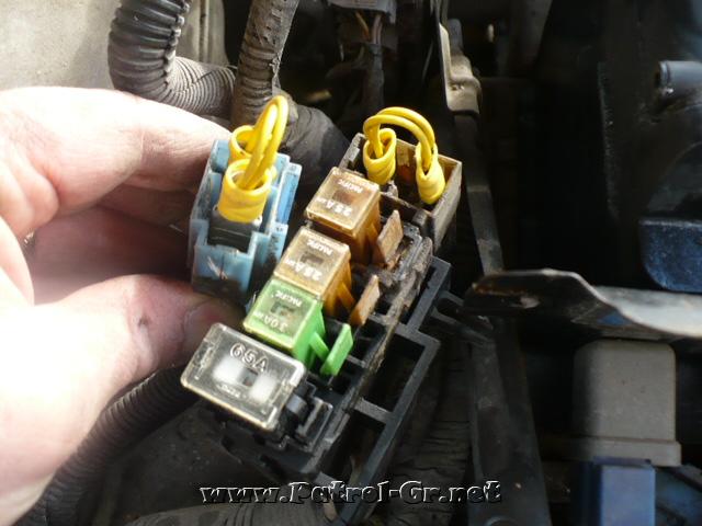

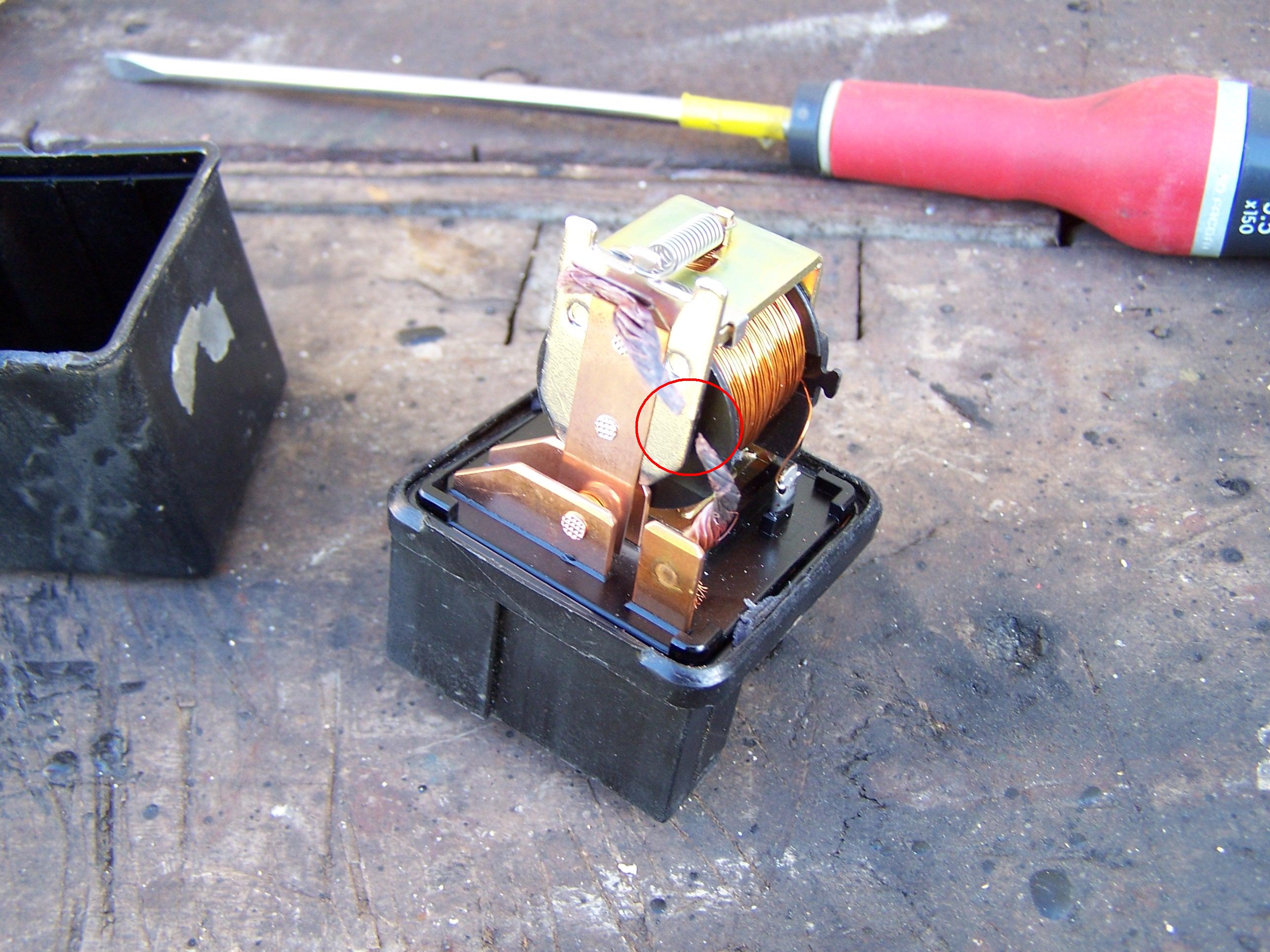

Ce soir démontage et vérification des relais (d'après les astuces PGR et le RTA).
Les 2 relais sont bons (testés avec d'autres relais), et le test de l'ampoule est fatidique.
Pas d'alimentation sur le relais 1, Ok pour le 2.

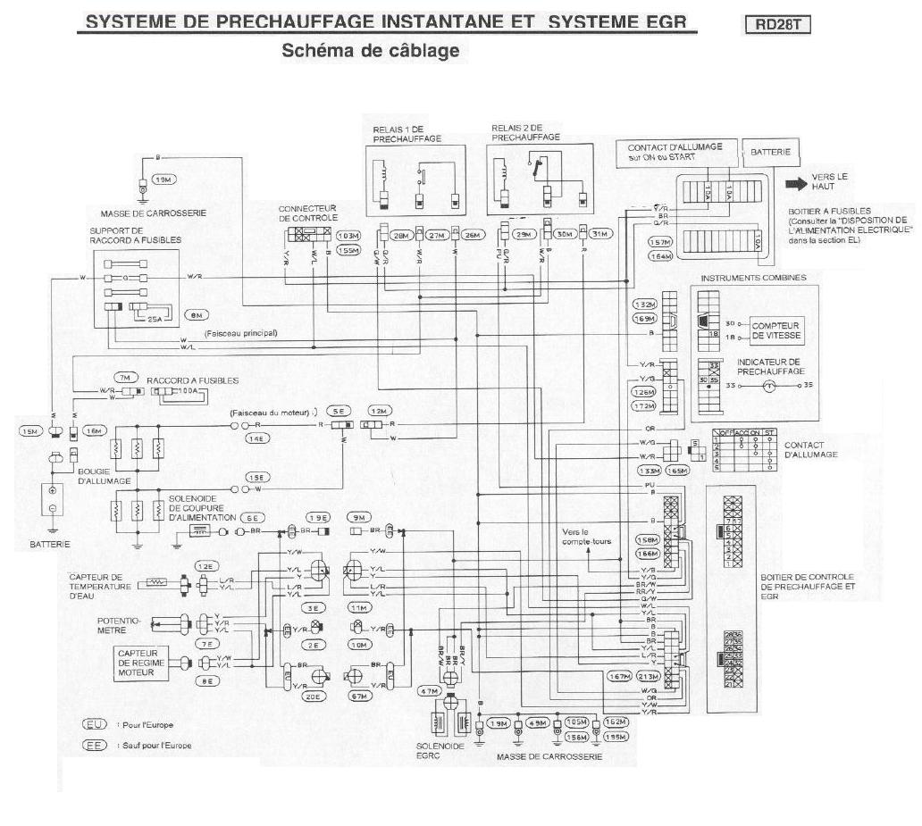

J'ai parcouru les posts, mais par où dois-je commencer ?
J'ai lu que pour le relais 2, les capteurs de T° sont importants, je sais pas pour 1 (et en plus, il fait nuit et il pleut ...)
