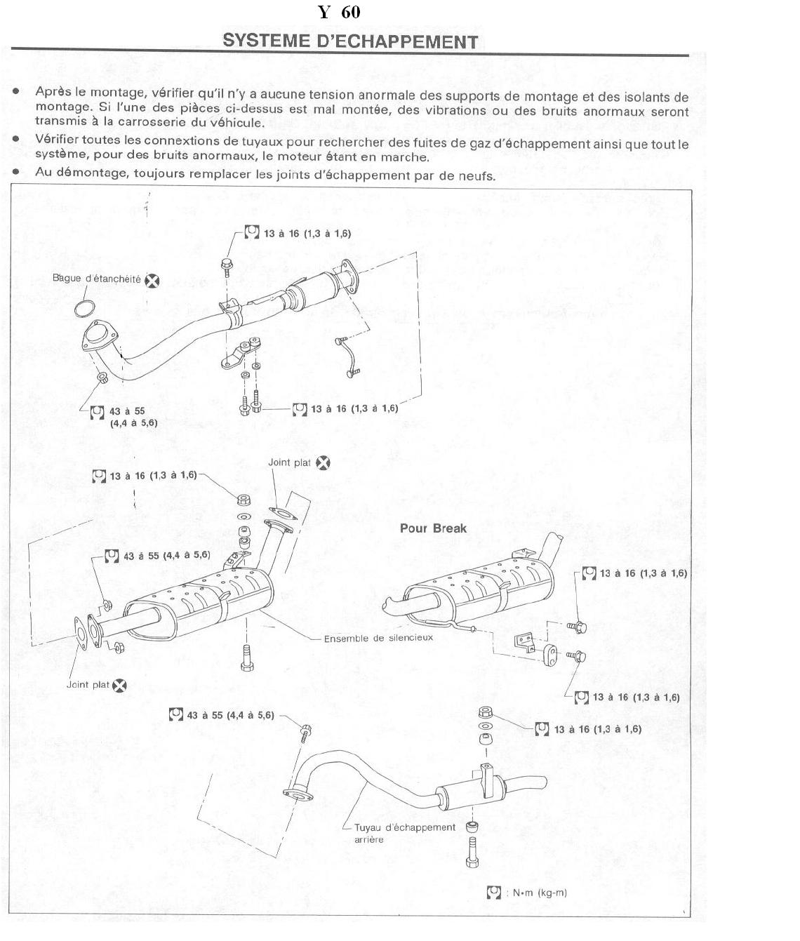

bruno69 Posté(e) : 28 octobre 2010 Posté(e) : 28 octobre 2010 Salut, J'ai viré la gamelle centrale sous mon Y60 et je l'ai remplacée par un tube flexible (en conservant le silencieux arrière). J'ai découpé la ligne entre les 2 raccords boulonnés. J'ai une fuite au niveau du 1er raccord (celui juste après la tresse), pourtant, j'ai bien gratté les 2 surfaces et j'ai pourtant changé le joint mais les surfaces plates des 2 raccords ne me semblent pas planes et sont comme "recourbées" vers l'extérieur (je ne sait pas si je suis bien clair ), donc même en comprimant bien le joint, celui ci n'a pas l'épaisseur suffisante pour rattrapper l'écart entre les 2 pièces ... HELP ... Merci pour votre aide Bruno
montaGnaRd Posté(e) : 28 octobre 2010 Posté(e) : 28 octobre 2010 Salut, Je ne suis pas spécialiste mais est ce que tu ne pourrais pas doubler les joints ou intercaler une grosse rondelles (rayon matériel agricole pour le diamètre) entre deux joints ? Il y a peut être aussi la possibilité de meuler les deux surfaces pour les rendre à nouveau planes. @+
Référent Mécanique Pierre Grosjean Posté(e) : 28 octobre 2010 Référent Mécanique Posté(e) : 28 octobre 2010 l'échappement il faut desserrer un peut la bride coté turbo
