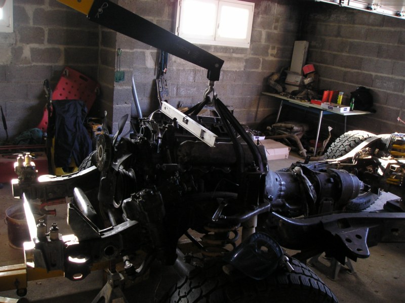

thier Posté(e) : 29 octobre 2010 Posté(e) : 29 octobre 2010 voilà un nouveau nom la contraction de chevrolet et de Y61 oui je vais mettre un moteur de blazer chevy 6.2 L diesel avec sa boite auto dans mon 61 vu que j'avais pété le moteur autant remettre quelque chose de plus serieux à voir si je suis dans la bonne rubrique voilà donc des toff de la livraison donc merci à ceux qui ont passé la journée avec moi G2, Jo, ********** et lionel photo du moulin, de la boite du radiateur et d'autres choses

espacepatrol Posté(e) : 29 octobre 2010 Posté(e) : 29 octobre 2010 Je peux d'ores et déjà te dire que ton plus gros problème va se situer au niveau de l'inclinaison du moteur qui doit être d'environ 6° vers l'arrière Il va falloir créer des supports moteur ainsi qu'une traverse de boite spécifiques, car sinon, tes culasses vont reposer sur le châssis Va aussi falloir faire particulièrement gaffe à la colonne de direction, ça passe au poil de cul près

thier Posté(e) : 31 octobre 2010 Auteur Posté(e) : 31 octobre 2010 eh ben on s'éclate bon le moteur est donné pour 155 CV du taff oui il y en à refaire des fixations : inévitable et je le savais c'est le moulin à vendre par lionel sur un autres site pour venir depuis Urimenil pas de prob pour le moment on a démonté le bas moteur, l'embrayage, et les boites et on a fini par présenter les nouvelles boites et le moteur mais effectivement il y a encore des durites qui courent le long du châssis donc à déplacer et le support d'origine à virer david si tu as un book du K30 ??? seb pour la réhausse laisse tomber ce n'est pas moi qui rapetisse c'est le troll qui s'est soulagé avant de prendre de l'embonpoint pour l'hiver mais pour tes cales il faudra qu'on en reparle voilà les toffs
