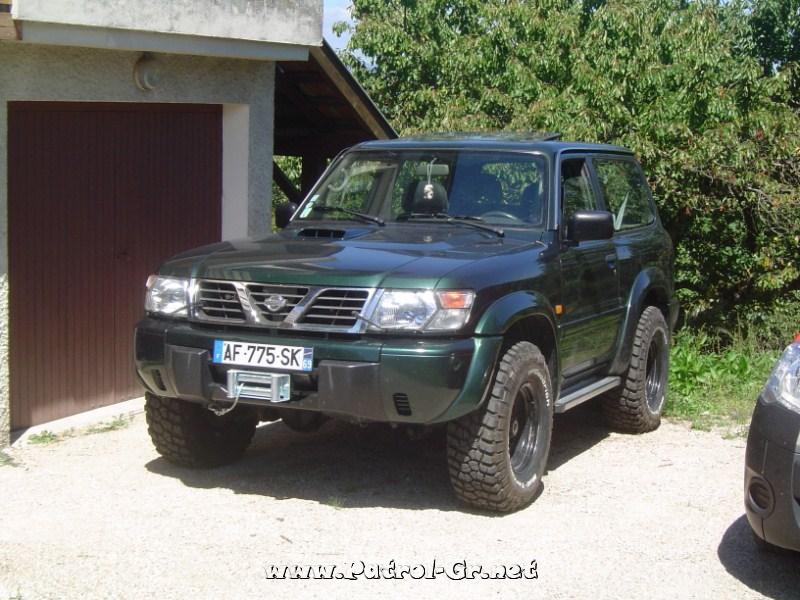

slasher Posté(e) : 1 novembre 2010 Posté(e) : 1 novembre 2010 j'ai fait avec la metode qu'il y a dans les astuces avec une plaque et 2 cornieres sans aucune découpe ni soudure , sa donne ca une fois fini
Sebas60 Posté(e) : 2 novembre 2010 Auteur Posté(e) : 2 novembre 2010 merci beaucoup pour vos photos je pense suivra l'astuce si tu me dit que tu n'as rien decouper ca m'inetrresse donc ca passe sans probleme et je pense que ca ne depassera pas le par buf personne na des photos de l'endroit ou vous avez mis le boitier de commande

Arnaud_77 Posté(e) : 3 novembre 2010 Posté(e) : 3 novembre 2010 De rien Sébastien Effectivement y'a pas énormément de place mais comme on peut le voir, ca passe si on prend soin de placer le treuil le plus bas possible. Dans le reportage donné plus haut, on voit que le treuil a été retourné pour dégagé la commande de débrayage du radia de DA ..je peux vous dire que ca tranche La photo de la platine du post de Gustave est d'origine Warn. Ca se monte bien mais necessite une découpe dans le parechoc. je suis entrain de repartir de cette base pour faire une platine qui va venir le plus bas possible. J'ai pris aussi un treui un peu plus petit pour être sure de pas être embété. toujours dans le reportage plus haut, le mode de fixation est intéressant mais la plaque de protection moteur que j'ai installé utilise déjà ces trous. Dès que j'ai avancé, je pourrai mettre des photos et surtout les plans des pièces à réaliser.
