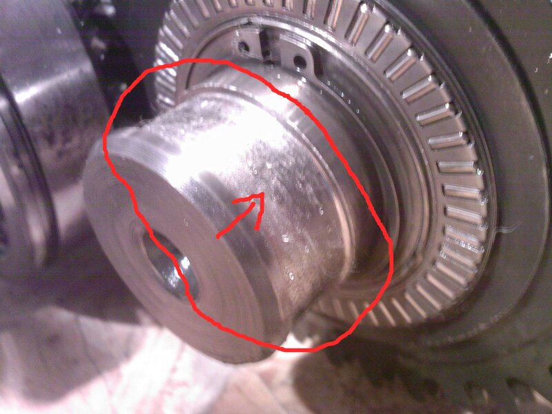

Domipatrol Posté(e) : 1 novembre 2010 Partager ce message Posté(e) : 1 novembre 2010 Sur l'autoroute entre PARIS et Marseille, d'un seul coup un bruit de claquement au niveau du moteur à 130km/h et un tremblement assez fort à l'avant; je précise que je tractais une remorque bien chargée. out Je ralentis, m'arrête sur un ère d'autoroute et fais le tour du véhicule : pas de roue dévissée, pas de problème apparent, pas de fumée à l'échappement, pas de fuite d'huile, rien à l'œil nu. Je redémarre doucement, première, seconde, ça claque. Je m'arrête passe en 4x4, idem. Je redémarre en 4x2, première, seconde, troisième, ça claque, quatrième ça ne claque plus, cinquième ça claque. Je continue ma route à 100km/h pour éviter trop de tremblement dans le train et la caisse et confirme qu'en quatrième, le comportement est normal et qu'il est normal aussi en roue libre. Je précise que j'étais 100km avant Lyon et que je suis arrivé à Marseille à 100km/h dans ces conditions. Le lendemain, je décharge, je décroche la remorque et fais un essai, pareil. En marche arrière même claquement ! Bizarre de n'avoir que la quatrième qui ne fasse pas de bruit ? Vous avez des idées ? Une précision, j'ai monté un kit de rehausse avec une plaque entretoise sous la boîte; cause à effet ? Pas de chance, je m'apprêtais à l'équiper un peu plus, il va falloir que j'attende ! Merci pour vos réponse. Dom Lien vers le commentaire Partager sur d’autres sites Plus d'options de partage...
