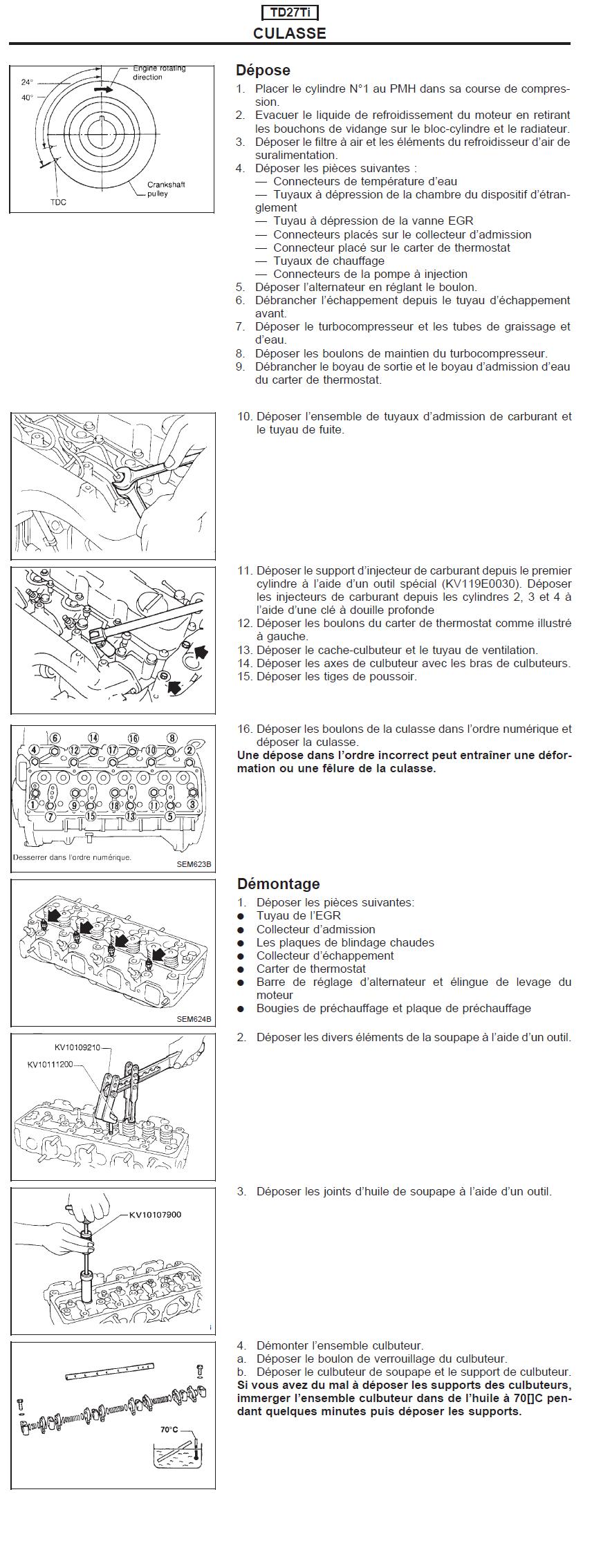

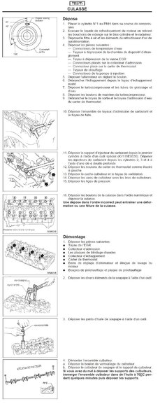

dwn Posté(e) : 3 novembre 2010 Posté(e) : 3 novembre 2010 Bonjour, J'ai l'intention de démonter ma culasse. J'ai du mal à trouver un guide technique de mon troll avec le moteur correspondant. C'est un baroud 260 mais avec le moteur du Terrano 2, si quelqu'un a de quoi me donner les bonnes informations pour avoir le schéma de démontage préconisé. Tous les organes sont enlevés autour, il ne me reste plus qu'à dévisser la culasse. J'ai commandé la RTA du Terrano2, mais le temps qu'elle arrive j'aurais aimé la démonter et me servir de ce guide pour remonter.
