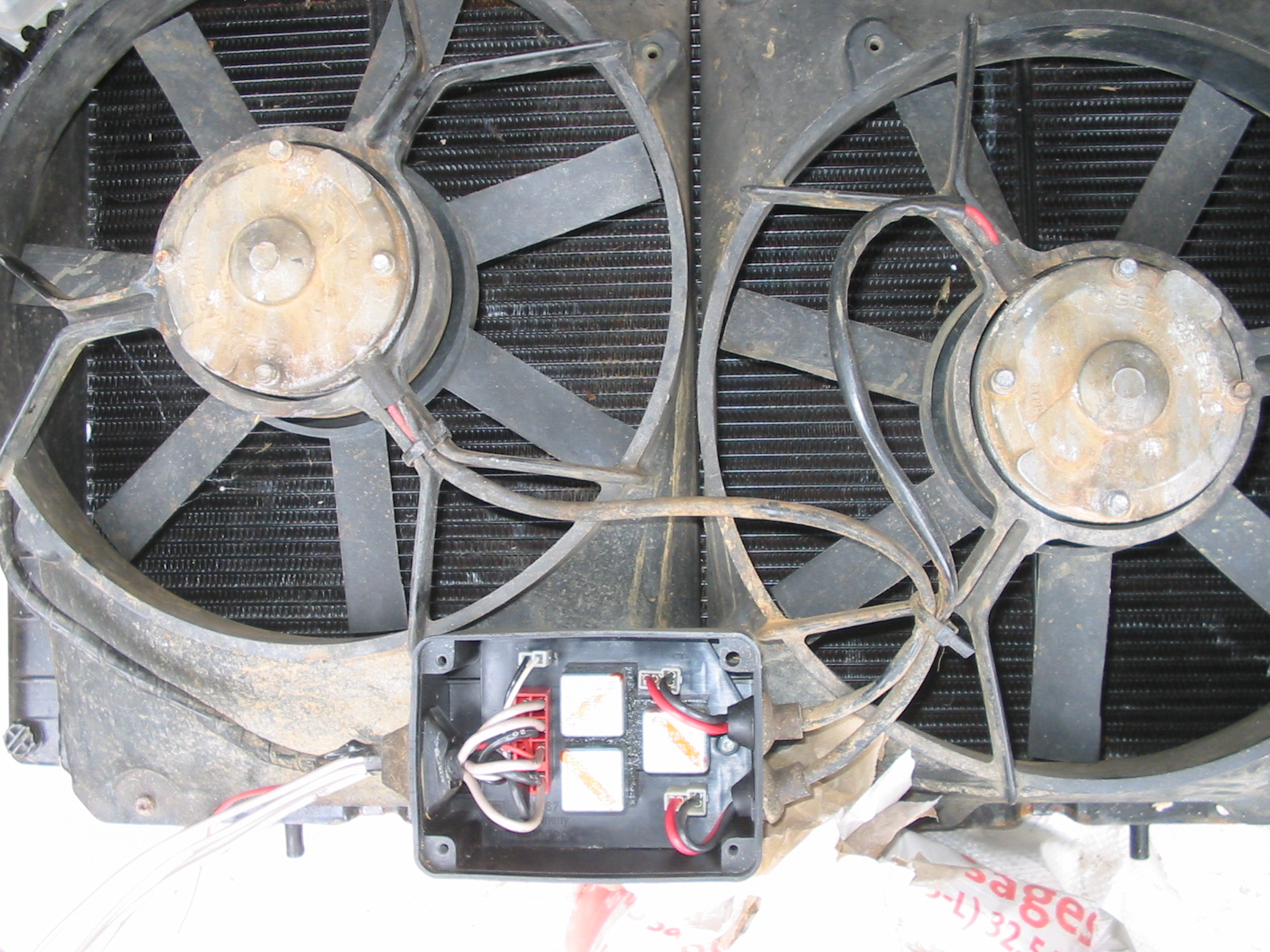

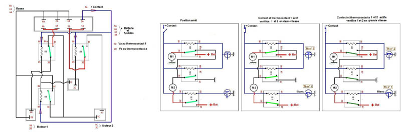

trol hey Posté(e) : 7 novembre 2010 Posté(e) : 7 novembre 2010 Bonjour à tous, je suis nouveau sur ce forum et un peu "loin" de la France mais néanmoins propriétaire d'un trol depuis environ 2 mois. Je compte le préparer petit à petit pour un road-trip dans le désert Australien. J'ai remarqué que mon moteur avait tendance à chauffer pas mal lorsque je me faist une longue montée et j'ai des doutes sur le fonctionnement des deux ventilateurs électriques qui sont fixés sur mon radiateur. D'après ce que j'ai compris ils doivent être reliés à un interrupteur de température qui est censé les déclencher lorsqu'il y a besoin. Comment vérifier que ces 2 ventilo se déclenchent bien ?? Merci d'avance pour vos réponses
