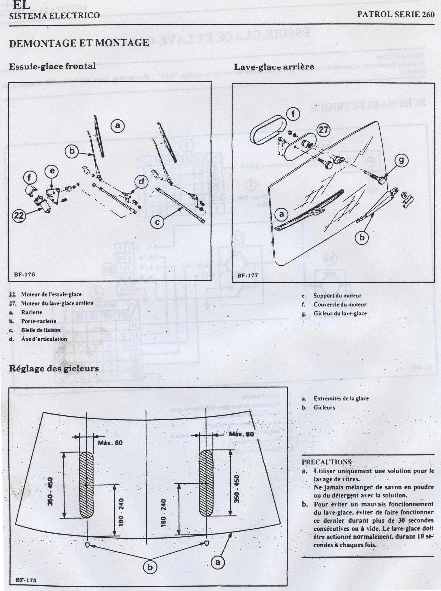

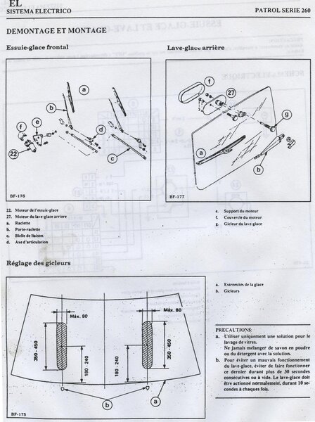

Bonjour,
eh oui c'est pas le moment avec ce qu'il tombe :2 (15)::2 (15)::2 (15):
mais un bruit (KLONK) au niveau du tableau de bord et essuie-glace bloqué à la verticale :2 (10)::2 (10):
je pense à la tringlerie car j'entends le moteur tourner,
donc est-il facile d'y accéder et comment ????
