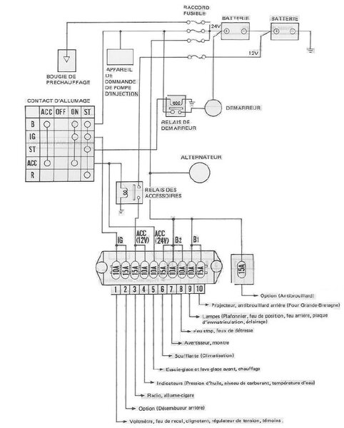

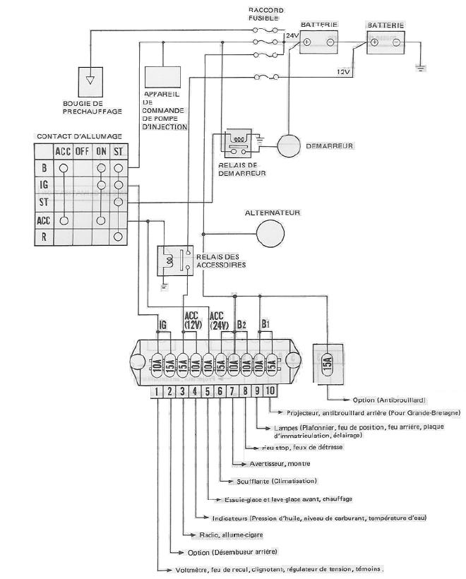

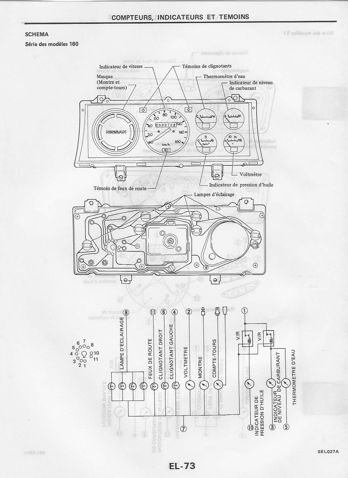

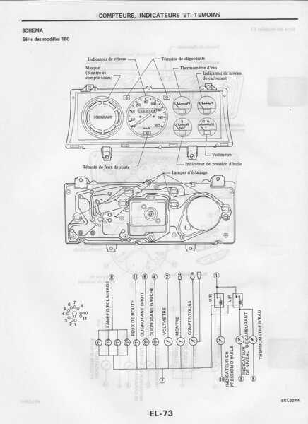

jean13300 Posté(e) : 21 novembre 2010 Posté(e) : 21 novembre 2010 Bonsoir à tous et à toutes, je viens juste de m'inscrire sur votre site, je me présente : jean de Salon de Provence, je viens d'acquérir un patrol wrg 160 3l3 td 7 places. Je suis bricoleur mais en mécanique je suis nul ! J'ai pas mal de petits réparations à faire mais la plus urgente j'ai les aiguilles de pression d'huile, de niveau de gazoil et l'aiguille de la température qui ne marchent pas mais par contre le voltage batterie lui il marche. Pouvez-vous m'aider à résoudre ces problèmes merci d'avance à tous
