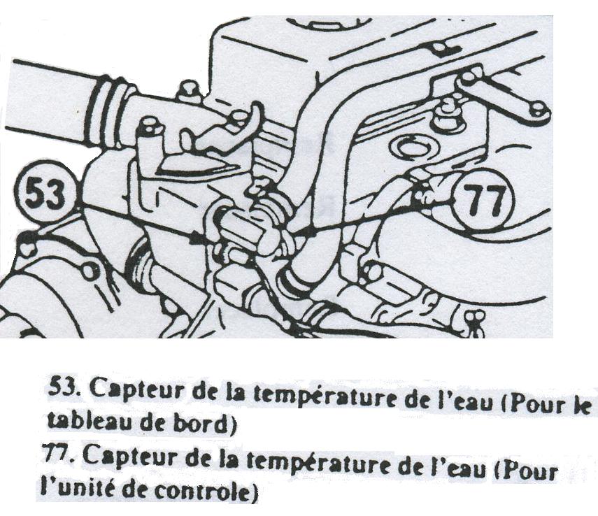

je vais donc virer mon visco qui est hs et monter 2 ventilos de Boxer
étant donné que mon préchauffage automatique ne fonctionne pas très bien (préchauffe 2 sec par -5°C) j'ai monté un bouton pour forcer le relais de préchauffage.

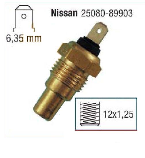

je voudrais donc mettre une sonde thermo-contact à la place de la sonde qui sert au préchauffage mais je n'arrive pas à trouver le diamètre et la pas ! est-ce que quelqu'un le connait ?
