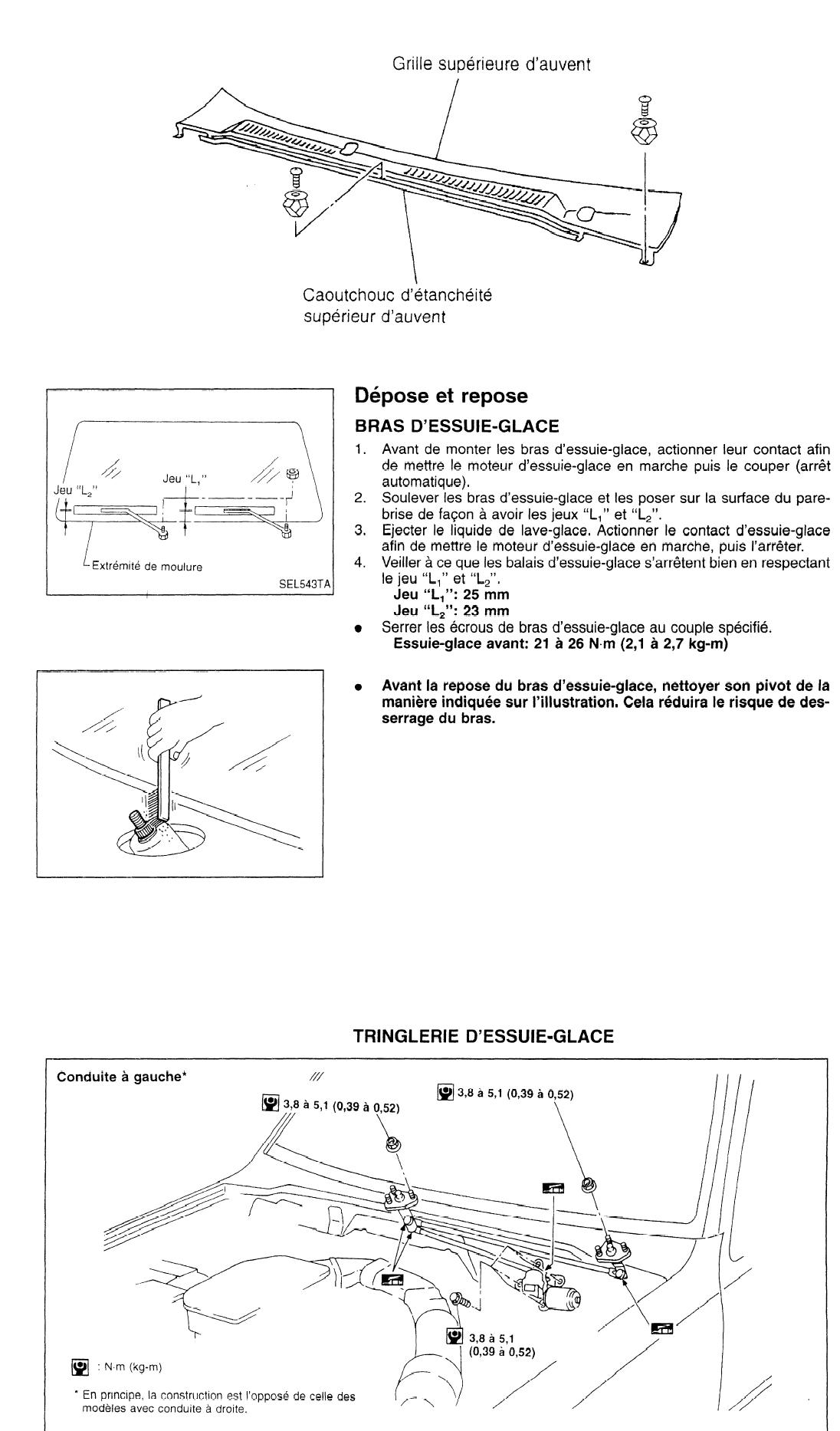

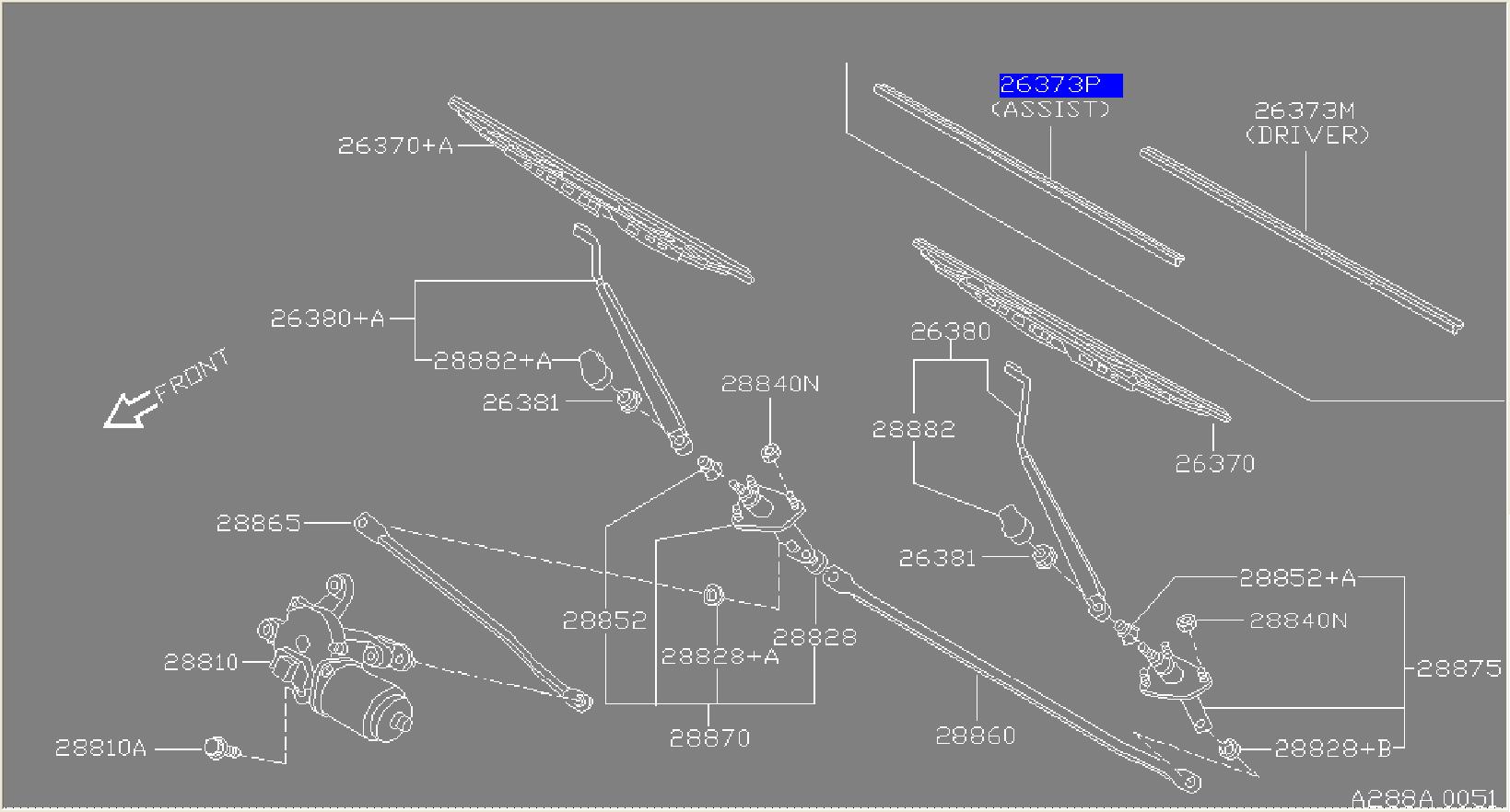

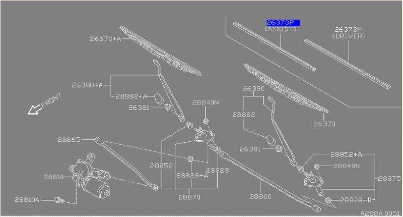

galopin Posté(e) : 2 décembre 2010 Partager ce message Posté(e) : 2 décembre 2010 Pb essuie-glace avant gauche, jeu sur l'axe de fixation, comment peut-on y accéder ? Lien vers le commentaire Partager sur d’autres sites Plus d'options de partage...
