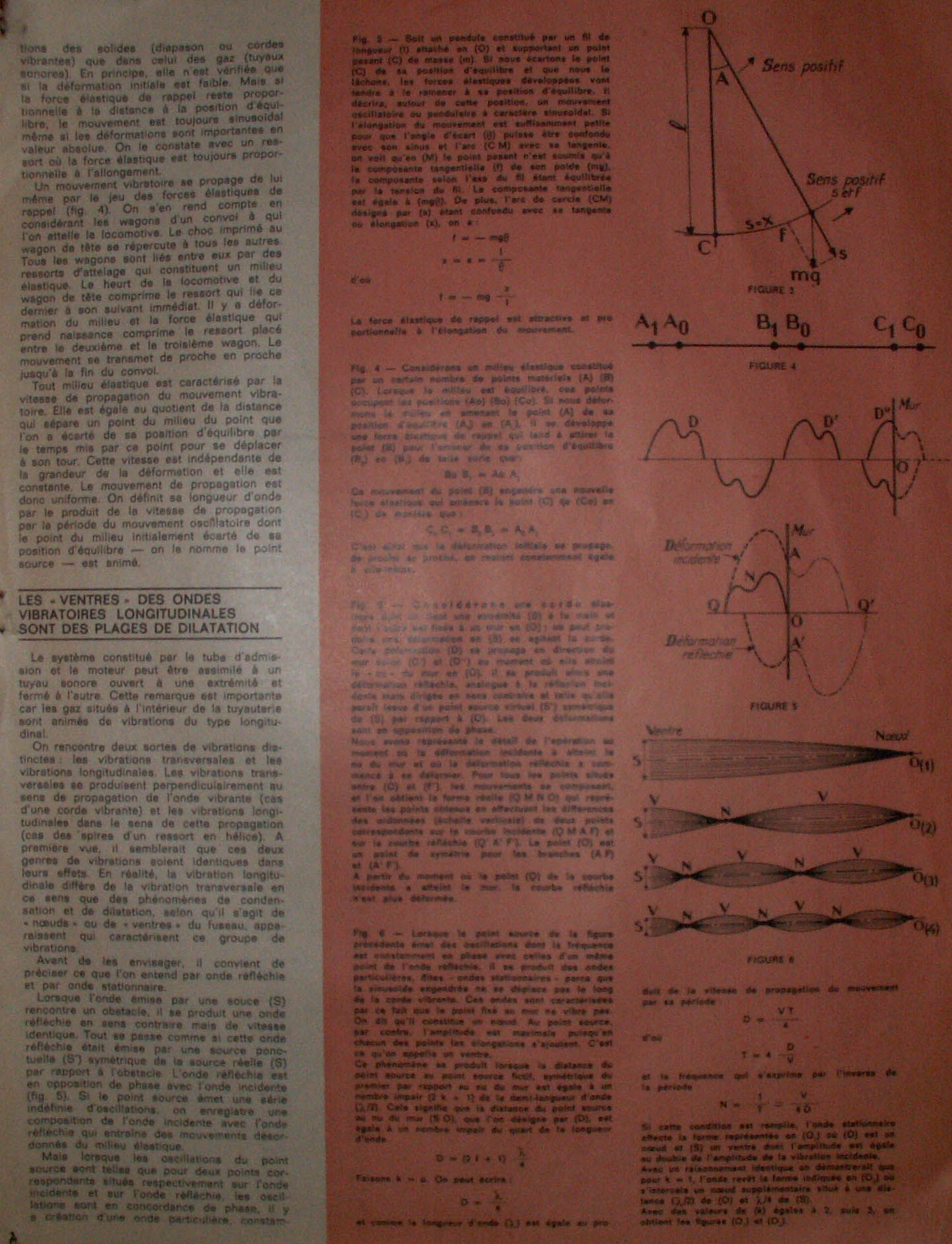

Référent Mécanique Pierre Grosjean Posté(e) : 3 décembre 2010 Référent Mécanique Posté(e) : 3 décembre 2010 un peu de lecture
coolbb38 Posté(e) : 4 décembre 2010 Auteur Posté(e) : 4 décembre 2010 j'ai déjà analysé ce document très intéressant, en effet la déduction que j'en ai fait c'est que pour la prépa d'un troll il faut un snorkel et un échappement nickel !!! les filtres à air d'origine sont sous-dimensionné, ce qui ne permet pas d'exploiter nos moteurs à 100%
