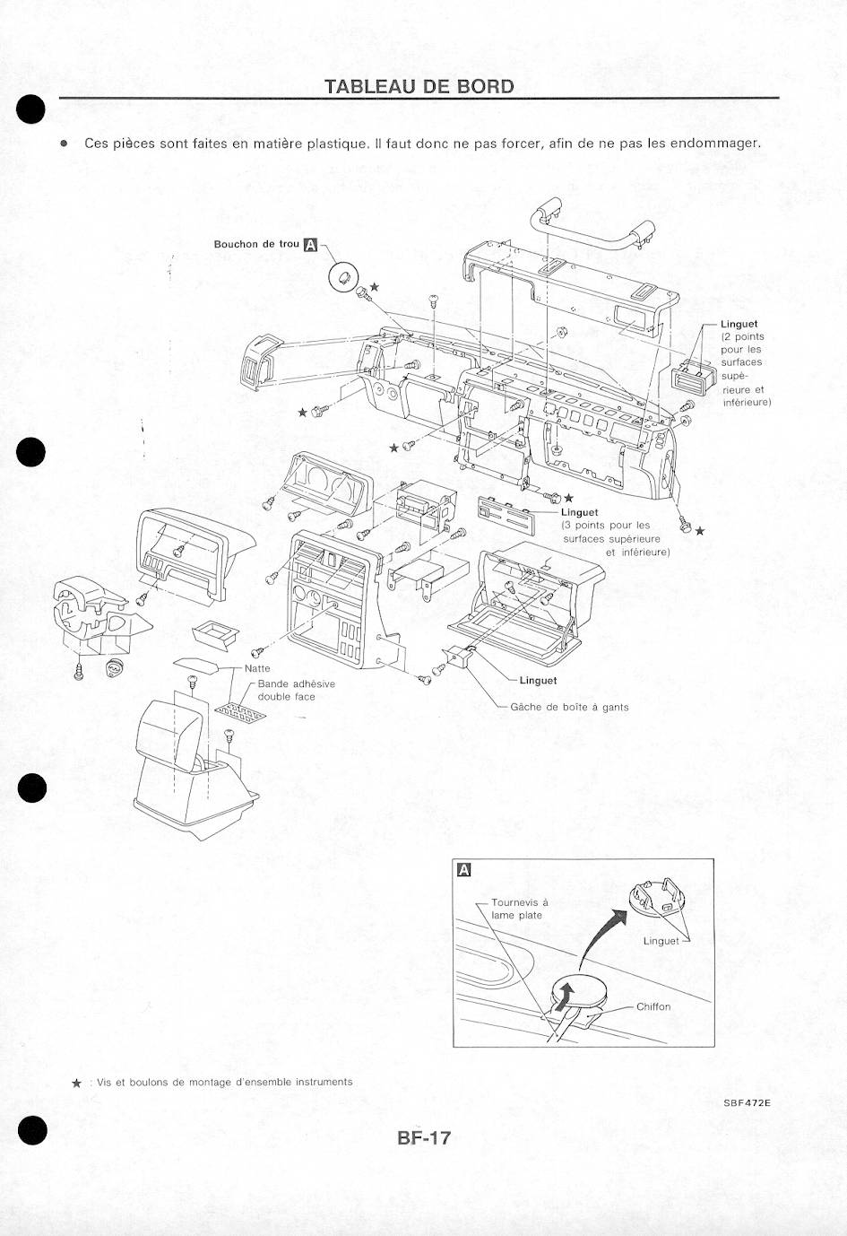

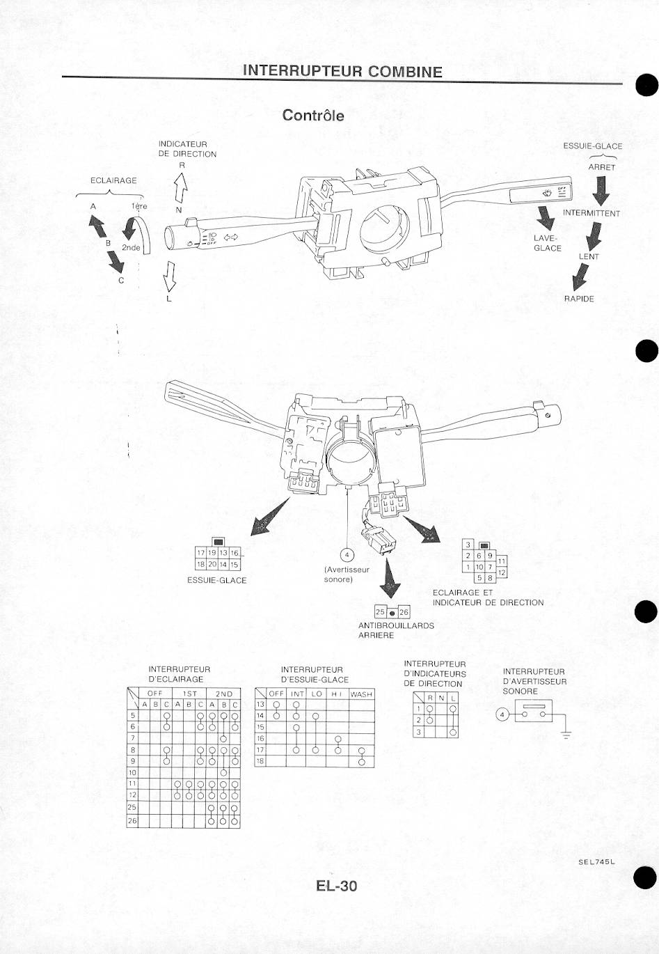

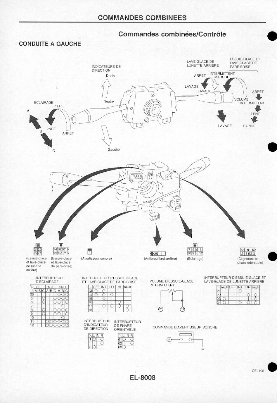

gil05 Posté(e) : 25 décembre 2010 Partager ce message Posté(e) : 25 décembre 2010 Essuie-glace en panne ,,, c'est pas le moteur ni le fusible ,,, je vais essayer le commodo ,,, si infos pour changement ce serait sympa ! merci Lien vers le commentaire Partager sur d’autres sites Plus d'options de partage...
