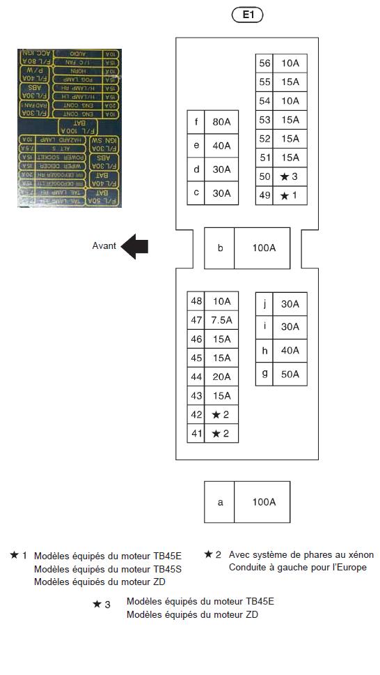

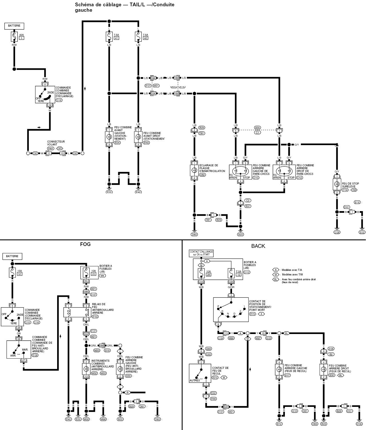

lulu113 Posté(e) : 1 janvier 2011 Partager ce message Posté(e) : 1 janvier 2011 Bonjour à tous, Qui peut m'aider ? Sur mon GR 3.0 de 2001 : je n'ai plus de feux de position gauche. (av et ar) La carte des fusibles ne mentionne pas les feux de position. J'ai vérifié tous les fusibles un par un, ils sont tous bons !!! Que faire ? Lulu113 Lien vers le commentaire Partager sur d’autres sites Plus d'options de partage...
