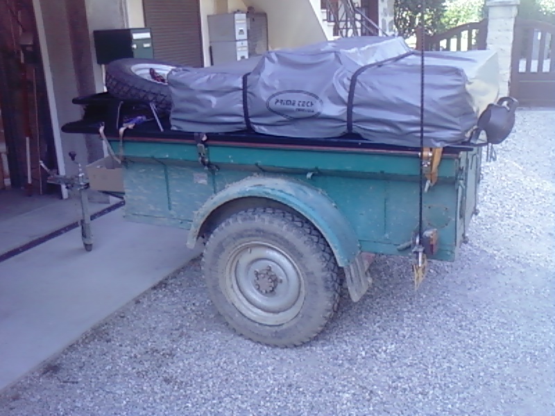

colorado73 Posté(e) : 6 janvier 2011 Posté(e) : 6 janvier 2011 salut je recherche l entraxe de roue de ma remorque armée 1/4t car je n arrive pas a le prendre correctement 5x139 ou 5x 139.7 je ne s ai pas ci vous avez des idées ce serai cool je voudrai monter des jantes modular noir en 7x15 pour monter des 31 10.5 15 colorado73
Dragon 56 Posté(e) : 6 janvier 2011 Posté(e) : 6 janvier 2011 Regarde là, à mi page environ c'est expliqué. http://bedfordvanclub.forumpro.fr/t5082-wolfrace
Mr et Mme pat Posté(e) : 7 janvier 2011 Posté(e) : 7 janvier 2011 normalement jante de jeep ou de suzuki vont dessus (jante tole triangular) si tu as un voisin par chez toi qui en a demande lui pour essayer
colorado73 Posté(e) : 8 janvier 2011 Auteur Posté(e) : 8 janvier 2011 merci à vous j'ai tellement vu de façons pour prendre l'entr'axe que je ne sais plus et je ne veux pas acheter n'importe quoi En plus mon projet et bloqué tant que je n'ai pas les roues Pour les jantes de Santana je ne connais personne qui roule avec cette bête là colorado73
