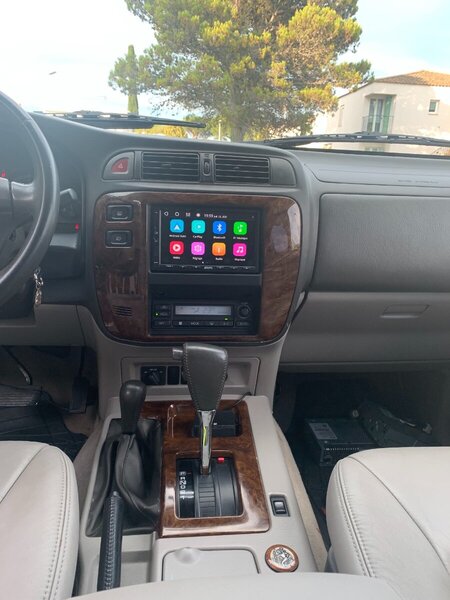

JP38 Posté(e) : 10 janvier 2011 Partager ce message Posté(e) : 10 janvier 2011 Bonjour à Tous. Gràce à Patrol-Gr.net et l'aide de Pierre, j'ai enfin réussi à brancher mon poste correctement dans mon Trol. Pour info, il fonctionne sans perdre les infos et l'antenne électrique ne sort que quand on met la radio en source (et non quand on demande de lire un Cd ou l'entrée AUX). Donc voilà ce qui est intéressant de savoir pour ne pas galérer : - Fil Bleu (pas du connecteur où il y a les fils Bleu, Rouge, Vert et 2 Gris) = + HP AVG (comprend les HP 2 voies vers le tableau de bord) - Fil Noir/Bleu = - HP AVG (idem) - Fil Marron = + HP AVD (idem) - Fil Noir/Rouge = - HP AVD (idem) - Fil Vert Clair = + HP ARG - Fil Noir/Jaune= - HP ARG - Fil Orange= + HP ARD - Fil Noir/Rose = - HP ARD - Fil Violet/Blanc = Signal antenne électrique - Fil Bleu/Noir = Eclairage poste - Fil Rouge/Vert = + Permanent - Fil Bleu/Orange = + après contact ATTENTION POUR RELIER LA MASSE AU FIL NOIR DE LA SORTIE DU POSTE, J'AI CREE UNE MASSE AVEC UN FIL RELIE A LA CARROSSERIE VIA UNE DES VIS QUI FIXE LES ÉQUERRES DE LA FIXATION DU POSTE J'espère que cela pourra en aider plus d'un. A bientôt. Lien vers le commentaire Partager sur d’autres sites Plus d'options de partage...
