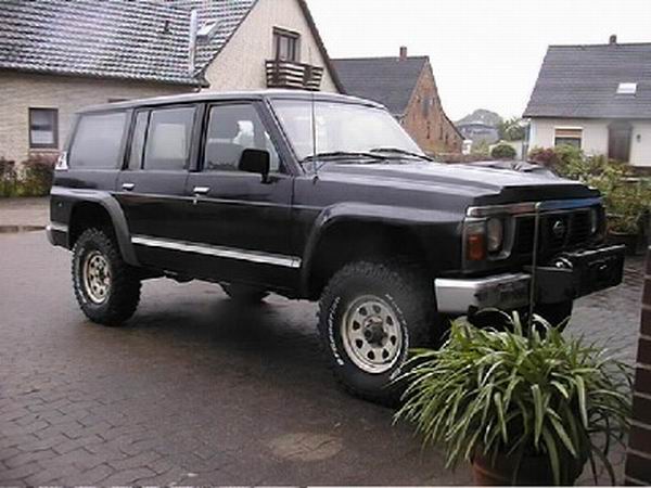

maxitroll Posté(e) : 22 janvier 2011 Partager ce message Posté(e) : 22 janvier 2011 en image sur du 6x16 ça donne ça Lien vers le commentaire Partager sur d’autres sites Plus d'options de partage...
Fox Posté(e) : 22 janvier 2011 Partager ce message Posté(e) : 22 janvier 2011 bon c'est mieux sur du 7 , mais oui ça se monte moi aussi je trouve que ça fait un peut juste surtout que pour du 235x85xR16 le mini et deja 6" Lien vers le commentaire Partager sur d’autres sites Plus d'options de partage...
imported_Stéphou13 Posté(e) : 22 janvier 2011 Auteur Partager ce message Posté(e) : 22 janvier 2011 merci à tous pour ces infos je vais tenter les 255, les 840mm de diam ca me plais bien si ca "balonne" trop je chercherais des jantes 8*16. bonne soirée Lien vers le commentaire Partager sur d’autres sites Plus d'options de partage...
