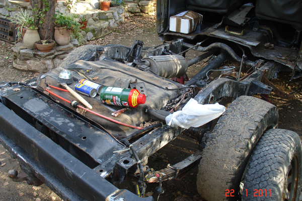

maxitroll Posté(e) : 22 janvier 2011 Posté(e) : 22 janvier 2011 (modifié) Bonjour à tous Voilà ça fait un petit moment que ça me trotte, je veux un pickup. Mais tous ceux sur le marché, et respectant un petit budget, ne me plaisent pas. Je parle de tous les Hilux, L200, kingcab entre 90 et 98, trés bons pickups, mais largement sous motorisés, et surcotés. Donc mon troll servira de base, c'est décidé. J'ai commencé donc par déposer la partie AR de la caisse, et hop, à la feraille ! Et là début des mauvaises surprises: canalisations de freins et de gasoil rouillés au possible, pas mal de taches de rouille sur le chassis, heureusement rien de grave. La décision est prise de restaurer donc tout l'arriere à neuf. Il serait dommage de poser une jolie benne sur un chassis qui a vécu la partie AV est restée intact. Un brossage en profondeur et un coup de peinture suffiront je pense. Modifié 12 décembre 2016 par maxitroll
maxitroll Posté(e) : 22 janvier 2011 Auteur Posté(e) : 22 janvier 2011 (modifié) ça, c'était il y à 15 jours. Pas eut le temps de m'y remettre. Mais aujourd'hui j'ai pu attaquer le désossage. J'ai sorti l' essieu, les lames, le reservoir, amortiseurs, pare choc et quelques bricoles, le chassis est nu il ne reste que le répartiteur. Modifié 12 décembre 2016 par maxitroll

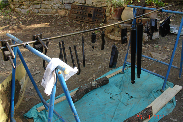

maxitroll Posté(e) : 23 janvier 2011 Auteur Posté(e) : 23 janvier 2011 Aujourd'hui j'ai pu m'y mettre un petit peu. Au programme, j'ai continué à démonter les quelques bricoles qu'il me restait pour mettre le chassis nu. J'ai aussi commencé à dérouiller et traiter pas mal de pieces comme les amortisseurs AR, qui étaient vraiment pas jolis. Mais aussi les brides et les platines. Les tambours, les lames, le repartiteur, et quelques supports d'échappement par exemple sont en train de faire trempete dans le destructeur de rouille Exemple des amortos, avant / aprés
maxitroll Posté(e) : 23 janvier 2011 Auteur Posté(e) : 23 janvier 2011 Quelques pieces en cours de rénovation:

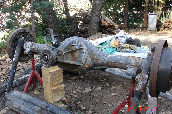

maxitroll Posté(e) : 23 janvier 2011 Auteur Posté(e) : 23 janvier 2011 De la rouille, en voulez vous ? En réalitée aprés démontage il s'est avéré qu'il n'y avait pas de quoi s'affoler autant. La corrosion est bien là, mais il reste encore une bonne épaiseur d'acier. Les canalisations étaient encore bonnes. Mais tout sera refait quand meme bien sure

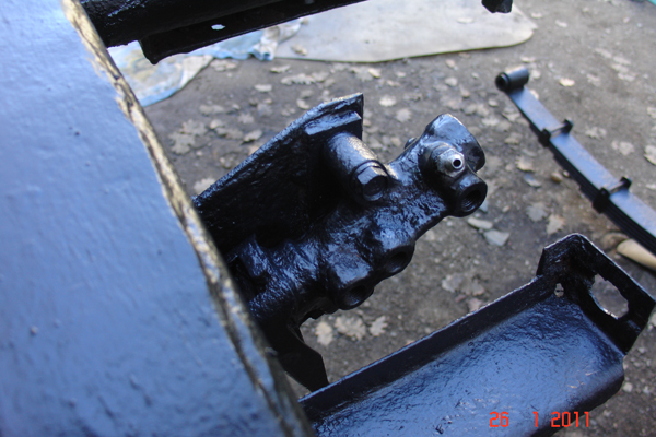

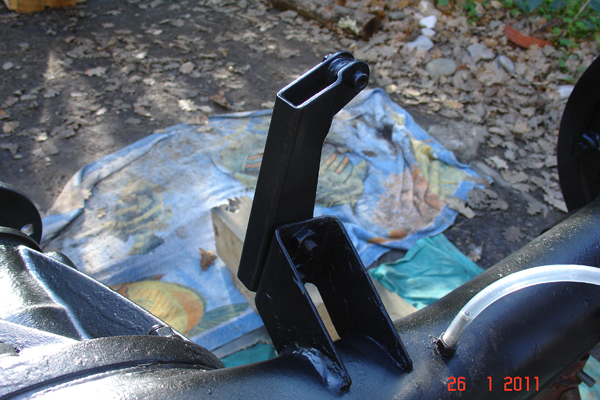

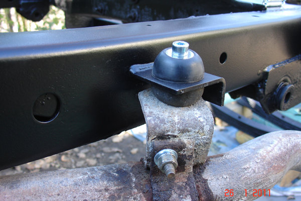

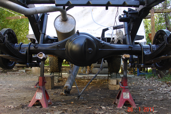

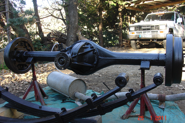

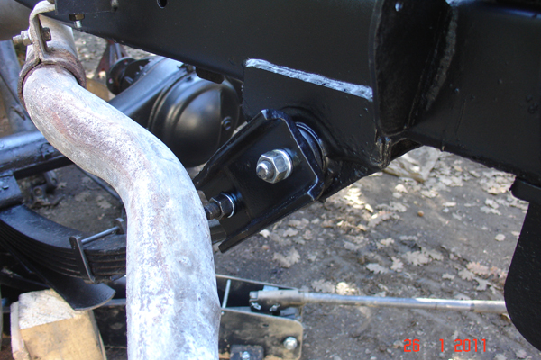

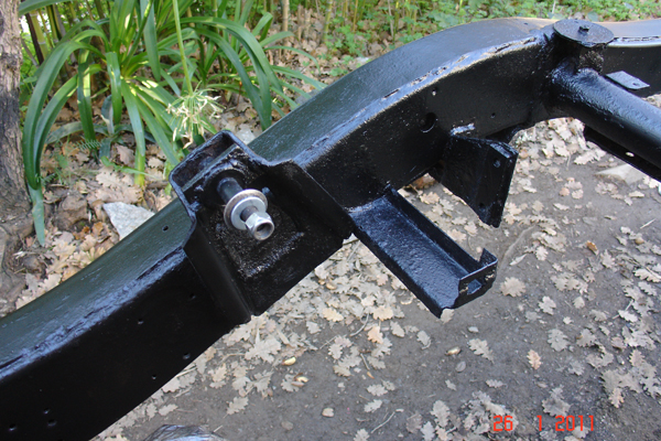

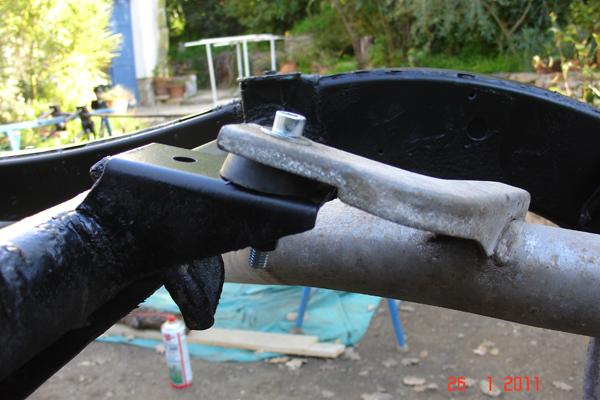

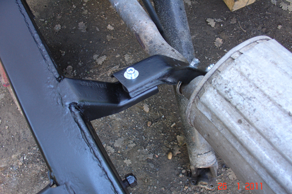

maxitroll Posté(e) : 23 janvier 2011 Auteur Posté(e) : 23 janvier 2011 On y voit déjà un peu plus claire aprés avoir démonté, gratté, dérouillé quelques fois. Mais c'est loin d'etre fini !

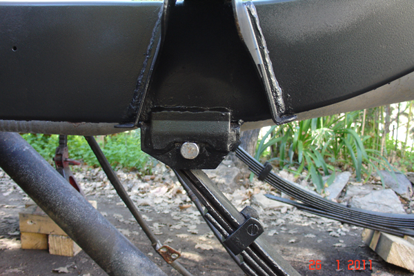

maxitroll Posté(e) : 23 janvier 2011 Auteur Posté(e) : 23 janvier 2011 Le coté gauche, presque terminé. Je ne tiens pas à mettre mon chassis "à blanc" intégralement, si la peinture d'origine tiens bien, je la laisse, elle fera une trés bonne "sous couche"
maxitroll Posté(e) : 23 janvier 2011 Auteur Posté(e) : 23 janvier 2011 Je suis content ça rend bien, c'est bien lisse
