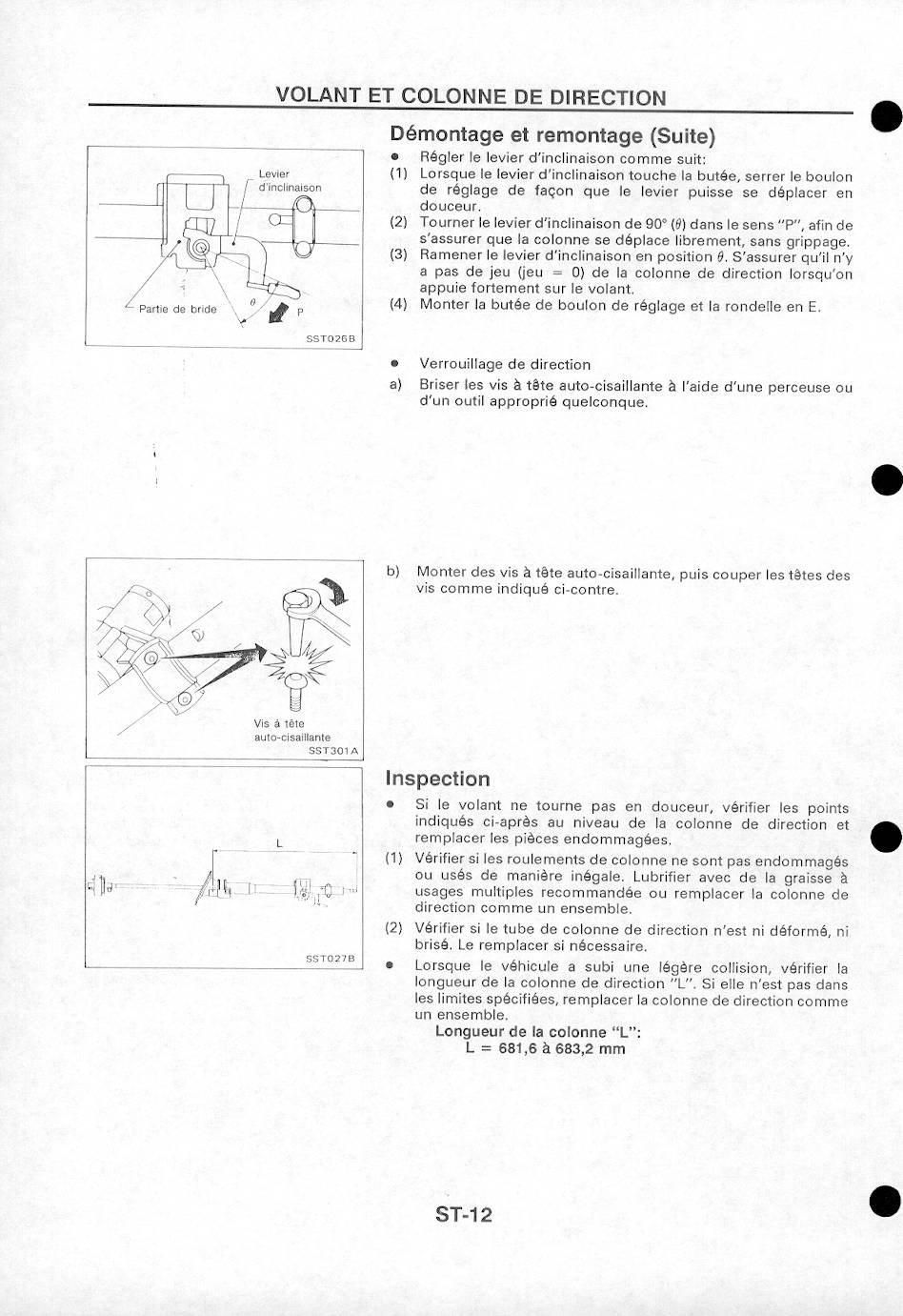

Référent Mécanique Pierre Grosjean Posté(e) : 24 janvier 2011 Référent Mécanique Partager ce message Posté(e) : 24 janvier 2011 [ Pour avoir accès au contenu des discussions, vous devez être inscrit sur le forum ] Lien vers le commentaire Partager sur d’autres sites Plus d'options de partage...
