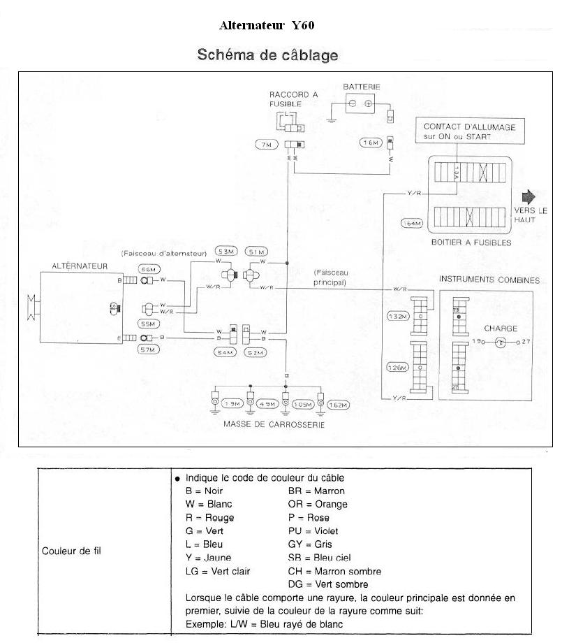

NICOLAS HOUILLIER Posté(e) : 27 janvier 2011 Partager ce message Posté(e) : 27 janvier 2011 Bonjour, j'ai un petit problème sur mon patrol 260 moteur RD28T. J'ai changé l'alternateur qui ne fonctionnait plus et il y a un petit fil noir qui était connecté sur le gros fil blanc, et l'autre extrémité du fil noir, il y a un isolant. Je voudrais savoir où était connecté ce petit fil noir. L'alternateur que j'ai acheté est de marque Valéo. Si vous aviez des clichés sur la question, cela m'aiderait bien aussi. Merci. Lien vers le commentaire Partager sur d’autres sites Plus d'options de partage...
