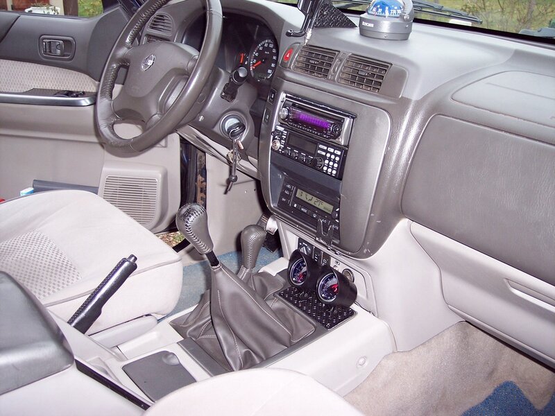

donc j'ai décidé d'installer un mano qui indiquerait la pression d'huile ce qui à mon avis est le plus précieux à savoir
les magasins en ligne de tuning offrent un choix fabuleux de mano de toute sorte et là c'est chacun ses gouts :2 (23):
le souci est d'adapter la sonde -> au bloc moteur .... 1/8ème NPT -> 1/8ème BSP
et là il existe un adaptateur tout fait et tout petit qui va bien dans le peu de place disponible près du filtre à huile
ensuite vient l'assemblage des 2 en lieu et place du mano contact d'origine .... j'ai démonté le filtre à huile pour faciliter les accès
il est utile d'avoir une douille profonde de 22 pour pouvoir serrer la sonde sur l'adaptateur sans esquinter la partie électrique de celle-ci
l'installation des 2 manos (pression d'huile + T° d' eau) sont installés dans l'habitacle entre les leviers et le tableau de bord sur une plaque d'alu de 1,5mm d'épaisseur et tous les raccordements élec passent sous la planche de bord
les fils passent sous la boite à gants pour rejoindre le compartiment moteur
pi voilà ! :2 (19):
