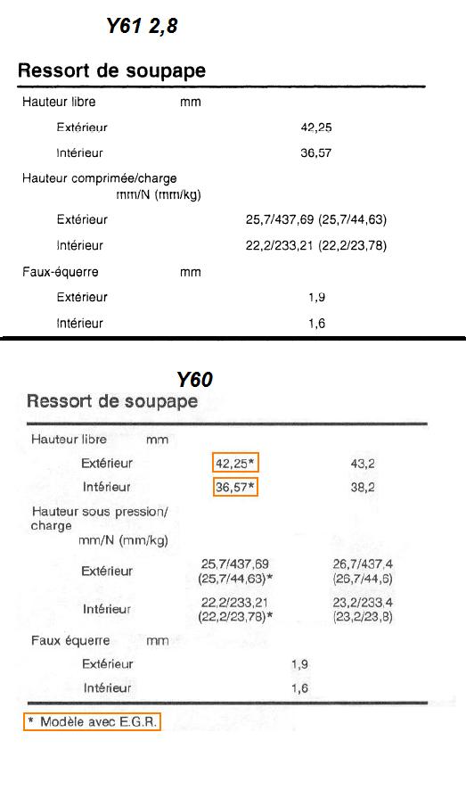

montaGnaRd Posté(e) : 11 février 2011 Partager ce message Posté(e) : 11 février 2011 Bonjours à tous, Donc voilà, je voudrais savoir si tous les ressorts de soupapes (admission et échappement) ont une même longueur libre et combien mesurent (longueur libre toujours) les ressorts pour des soupapes de 101,8 mm. Dans mon cas j'ai ça : - pour l'admission : ressort extérieur = 42,25 mm et ressort intérieur = 37 mm - pour l'échappement : ressort extérieur = 49,25 mm et ressort intérieur = 41,70 mm Ce sont les mesures de ceux présents sur ma vieille culasse ... Merci d'avance Lien vers le commentaire Partager sur d’autres sites Plus d'options de partage...
