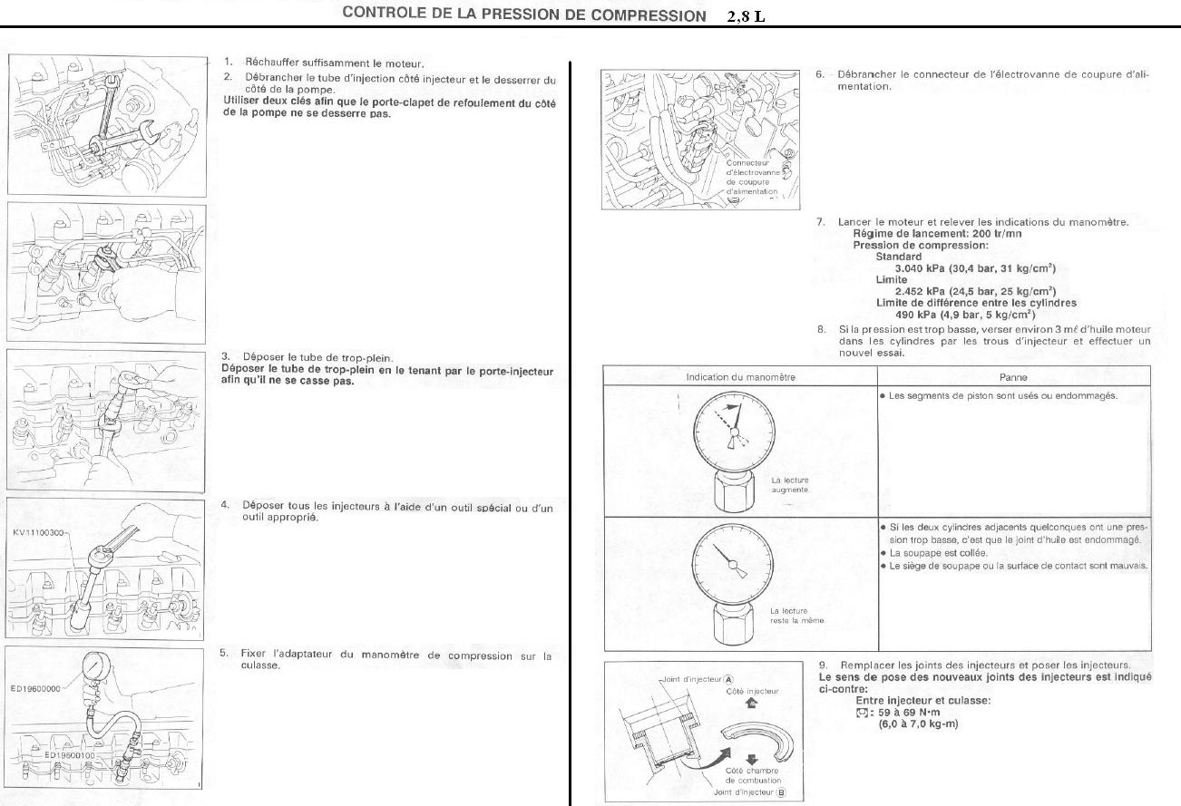

les compressions viennent d'être prises (aux injecteurs), elles sont correctes sauf pour les cylindres 4 et 5 qui sont légèrement en retrait mais rien d'alarmant.
