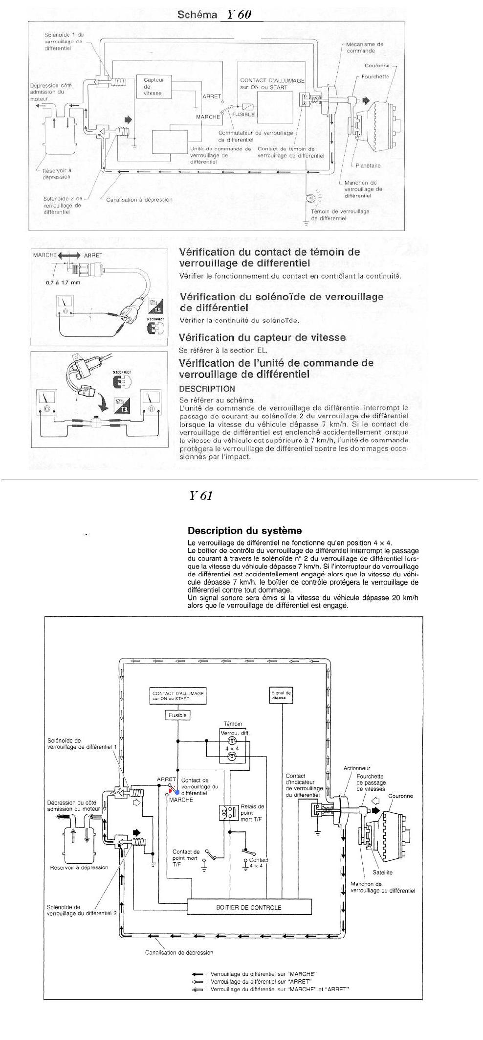

delaunay sebastien Posté(e) : 16 février 2011 Posté(e) : 16 février 2011 bjr à tous j'ai un petit souci sur mon patrol gr y 61 de 1998 suite à la neige j ai mon différentiel qui clignote au tableau de bord avez vous eu ce problème ? Mais quand je l'enclenche en 4x4 il fonctionne très bien et il se déclenche très bien mais de temps en temps il s'allume avec le voyant abs qui clignote ! merci d'avance pour vos idées à bientôt
