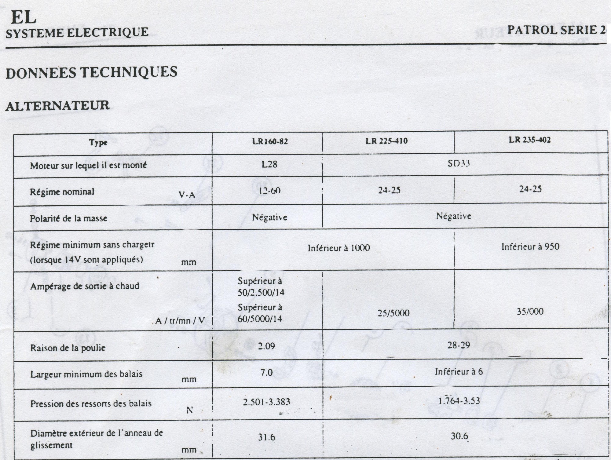

tchi-tchi! Posté(e) : 19 février 2011 Partager ce message Posté(e) : 19 février 2011 Salut, J'ai un 3,3td en 24v. J'ai déjà branché un poste et une cb sur un câble + et - tirés en direct de la batterie gauche, le poste m'a lâché, me suis dis c'est un mauvais branchement, je me suis repris sur la batterie de droite, et la le poste et la cibi ; Tout va bien le moteur éteint et au ralenti, mais dès que je le lui mets des tours/min les équipements branchés en 12v déconnent. Je me pose des questions. _quel est l'ampérage du 3,3 en 24v ? _est-ce que l'intensité en 12v sur le 3,3 est plus importante que l'intensité admissible par nos appareils courants en 12V (poste, CB, treuil...)?? _est-ce que l'ampérage augmente avec les tours/min ?? merci à celui qui me donnera des réponses Lien vers le commentaire Partager sur d’autres sites Plus d'options de partage...
