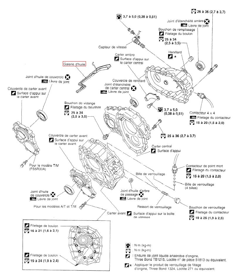

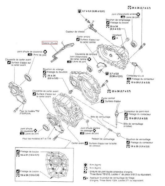

Alors voilà j'ai un souci avec mon voyant 4x4, il reste allumé en permanence.
J'ai déjà un souci avec mes feux de recul qui eux ne s'allument pas mais ça c'est la sonde qui a un fil coupé mais pour le voyant 4x4 je ne trouve rien sur le forum et je ne sais même pas comment il fonctionne, je suppose que c'est un capteur mais ou est-il, et ils se démonte facilement ou il y a des truc à faire avant ? :2 (20):
