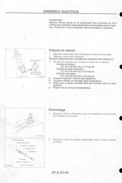

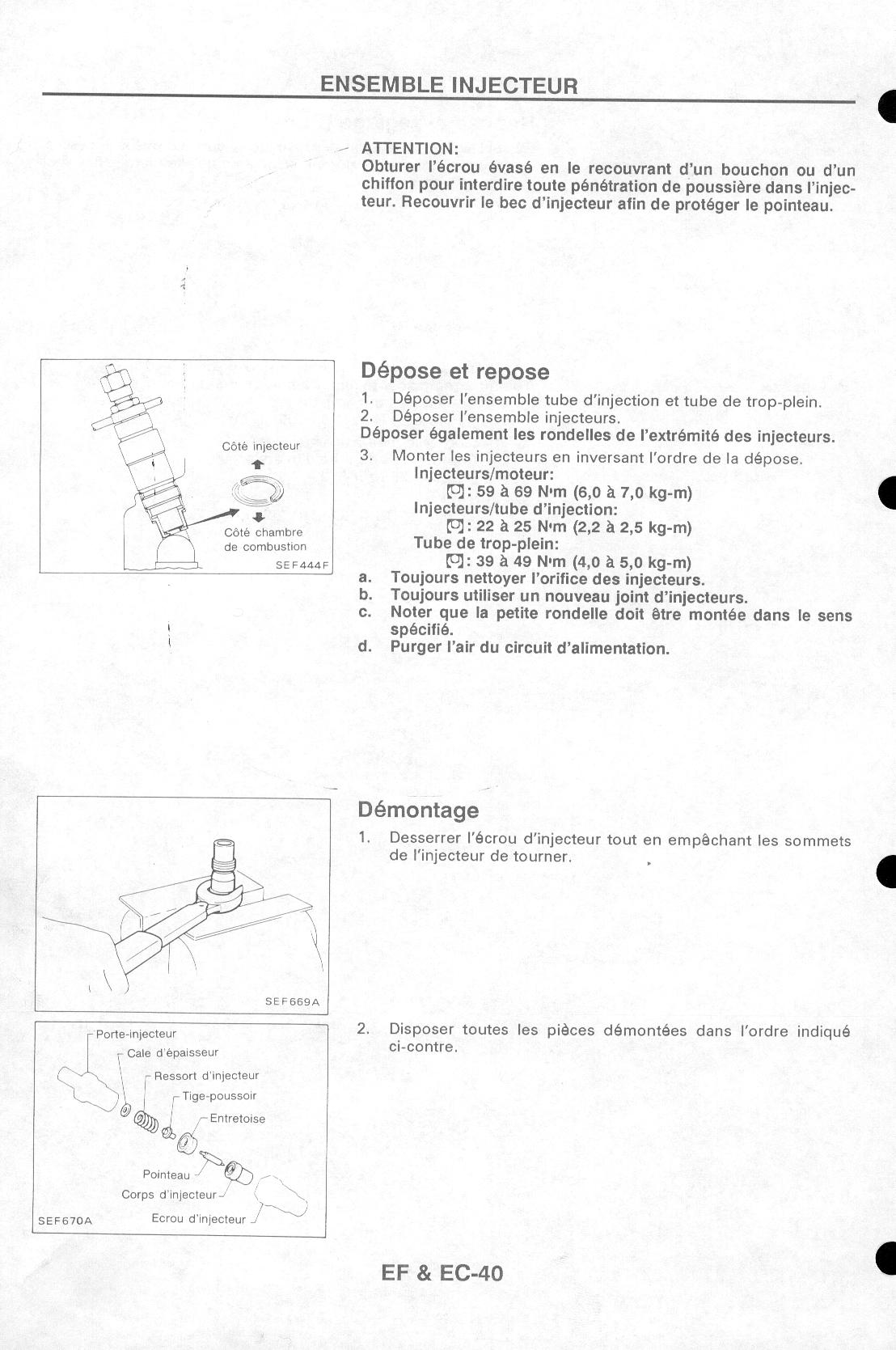

prado95 Posté(e) : 24 février 2011 Posté(e) : 24 février 2011 bonjour, il y a 8 jours, j'ai démonté mes injecteurs pour les changer, ainsi que les rondelles, j'ai acheté une pochette de rondelles mais je ne sais plus comment mettre les petites rondelles : le coté bombé va au fond ou au-dessus ? merci
prado95 Posté(e) : 24 février 2011 Auteur Posté(e) : 24 février 2011 j'ai trouvé un lien sur google http://www.patrol-gr.net/trucs11.php qui envoie sur le site, donc bombé au fond et gorge en haut si j'en crois les photos
korrigan Posté(e) : 24 février 2011 Posté(e) : 24 février 2011 effectivement la face bombée et orientée vers le bas comme sur la photo
Référent Mécanique Pierre Grosjean Posté(e) : 24 février 2011 Référent Mécanique Posté(e) : 24 février 2011 ou
