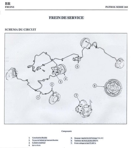

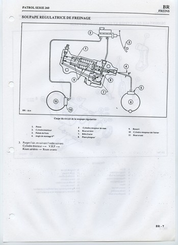

thier Posté(e) : 25 février 2011 Posté(e) : 25 février 2011 je me demande si le répartiteur de freinage est bien utile avec toutes ces durites vu que je vire mon abs et que je compte refaire la totalité du système de freinage je compte à la place mettre un répartiteur mécanique (avec une molette) ou encore est-ce vraiment utile d'en mettre un sur des conseils d'un gars serieux je compte partir en direct du maitre cylindre via le pont avant avaec un T pour les 2 roues et idem pour l'arrière en intercalant le répartiteur et le frein à main hydraulique merci de vos avis et conseils
