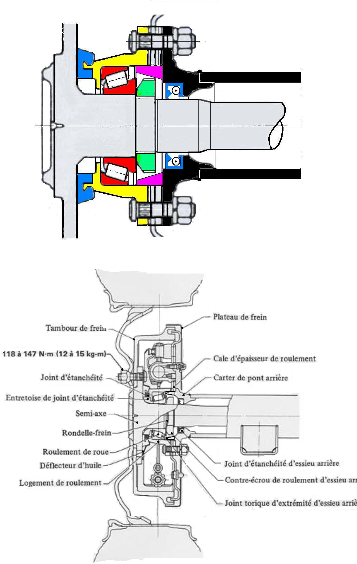

apparemment mon patrol a un différentiel ar autoblocant alors ma question est :
est-ce que la pièce au milieu du différentiel appelée "bloc de poussée"sert de butée au demi-arbre de roue pour pouvoir effectuer le réglage des roulement d'arbre de roue car j ai remplacé mon diff par un ARB et je voudrais savoir si il faut le remettre.
Merci d'avance car là je galère
